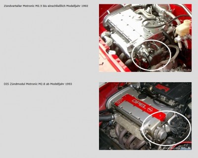

Beiträge: 4740
Beitrag: 772473 Geschrieben: 12.11.2025 - 21:37 Antworten mit Zitat Sende EINEN Danke-Klick für diesen Beitrag Back to top
Chaoskatze hat folgendes geschrieben:
M2.8? Kein Verteiler an der Nockenwelle, Zündkabel direkt von Spule.
Genau - siehe Bild.
Steuergerät ist Fahrerseite im Innenraum bei A-Säule?
Beifahrerseite..
Der Übergang vom Motorkabelbaum zum Auto ist im Motorraum?
Nein - der Motorkabelbaum führt nach innen und ist er dort mit dem Rest verbunden.

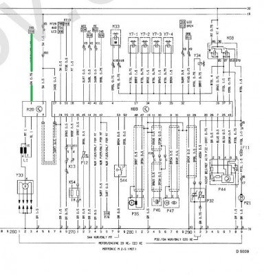

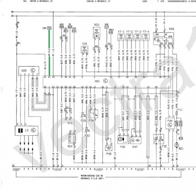

Beiträge: 4740
Beitrag: 772486 Geschrieben: 17.11.2025 - 18:27 Antworten mit Zitat Sende EINEN Danke-Klick für diesen Beitrag Back to top
Wo beginnt dieses?
Das kommt eben drauf an, welche Motronic Du hasst.
Bei M2.5 kommt es aus dem Modul der Zündspule; bei M2.8 aus dem Steuergerät selbst.
Verbindungen sind solide, gut verlötet.
Evtl. solltest Du auch checken, ob das richtige grüne Kabel angelötet ist - es gibt mehrere..
