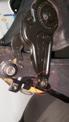

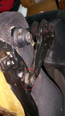

Ich habe mir eine gebrauchte Innenausstattung zugelegt.
Da mein original Fahrersitz auf der Sitzfläche langsam einreisst.
Nun ist mein Überlegung, die Sitzflächen der beiden Fahrersitze
untereinander zu tauschen.
Ich habe mir die Tage den gekauften Sitz mal genauer angesehen und dabei
nur eine Verbindung gefunden, die Sitzteil und Rückenteil
zusammen hält. Siehe Fotos.
Kann ich durch lösen dieser Schrauben,den Sitz teilen?
Oder erwarten mich noch andere Hindernisse?
Gruß, Lars
 Dateiname: 20251115_124234.jpg
 Dateigröße:  3.24 MB
 Dateiname: 20251115_124217.jpg
 Dateigröße:  4.48 MB

das Sitzoberteil lässt sich an der Stelle etwas "auseinanderhebeln" und somit vom Unterteil trennen (Schrauben müssen nicht gelöst werden).
Nach Montage bitte die Sicherungssplinte nicht vergessen.
Hallo cliffdoctor,
Gruß, Lars

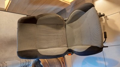

Beitrag: 772512 Geschrieben: 25.11.2025 - 18:26 Antworten mit Zitat Sende EINEN Danke-Klick für diesen Beitrag Back to top
ich wollte mich nur nochmal melden und berichten,
dass ich meinen Fahrersitz überholt habe.
Die gebraucht gekaufte Sitzfläche ist an meine vorhandenen
Rückenlehne montiert und die Konsole ist auch wieder drunter.
Hat alles reibungslos geklappt.
Gruß, Lars
 Dateiname: 20251122_152658.jpg
 Dateigröße:  3.14 MB
