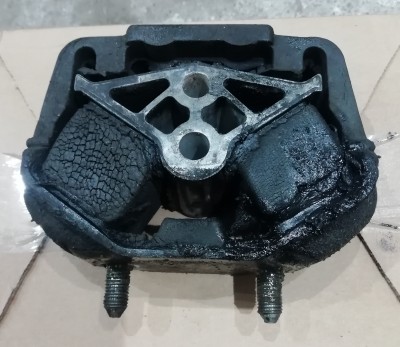

Beitrag: 763046 Geschrieben: 09.12.2021 - 18:32 Antworten mit Zitat Sende EINEN Danke-Klick für diesen Beitrag Back to top
...... Du stellst ihn vorne auf Böcke und hebst mit dem Wagenheber den hinteren Getriebehalter leicht an,
so dass die Spannung raus ist und tauscht das Lager.
Das ging grad wirklich easy am Sechsender, hat keine 10min gedauert ja.gif . Fast lächerlich einfach im Gegensatz zu sonstigen Arbeiten an dem dicken Klumpen biggrin.gif .
War auch mal wirklich reif für nen Austausch. Wurde von dem vorherigen Liebhaberbesitzer offensichtlich schon mal mit Sikaflex o.ä. an einer Seite geklebt.
