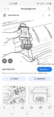

Jetzt steht die Inbetriebnahme bevor. Leider scheitert es schon am anlaufen der Benzinpumpe und dem Zündfunken. Beides nicht vorhanden.
Ich habe versucht in Forumsbeiträgen und Schaltplänen die Lösung zu finden aber eine eindeutige Antwort nicht gefunden (Vielleicht gibt es die auch nicht pauschal)
Meine Fragen wären (WICHTIG 2.8 Motronik):
Sollte die Benzinpumpe beim einschalten der Zündung oder erst beim Starten anspringen?

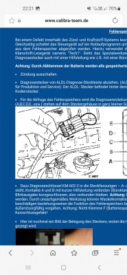

Ist es Wichtig das am Diagnosestecker eine Kappe steckt die evtl. Auch als Brücke dient? Wenn ja welche Kabel werden gebrückt?
(Siehe Bild unten)
Ich habe ein Motorsteuergerät PT ohne Wegfahrsperre, von Pin 9 des Motorsteuergerät geht trotzdem ein Kabel ab kann ich das Ignorieren oder muss es angeschlossen sein? Wenn ja wo?

Ich bin kein Profi bei der Motronic aber die überbrückungsleitung wird meist bei alten Fahrzeugen genutzt um den Fehlerspeicher auszublinken, damals vor OBD recht gängig.
sollte dann aber im Normalfall trotzdem laufen.

Das am Diagnosestecker Pin A und B zum auslesen gebrückt werden ist mir bewusst und Funktioniert auch. (Fehlermeldung 12=diagnosebeginn
31=keine Drehzahl da Motor aus)
Mich irritiert nur das Bild mit dem Kabel am Steckerende und ein Forumsbeitrag wo geschrieben wird das ohne kappe am Diagnosestecker beim 2.8 Motronik nichts geht....das warst aber auch mit der Aussage ?!?!
Gruß Anton
Beiträge: 2046
Danke-Klicks: 178
Beitrag: 772389 Geschrieben: 21.10.2025 - 16:14 Antworten mit Zitat Sende EINEN Danke-Klick für diesen Beitrag Back to top
Die Kappe auf dem Diagnosestecker interessiert nicht.

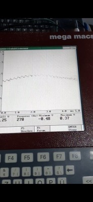

Beitrag: 772402 Geschrieben: 23.10.2025 - 21:34 Antworten mit Zitat Sende EINEN Danke-Klick für diesen Beitrag Back to top
Hallo nr1ebw,
Ich habe versucht den Kurbelwellensensor zu prüfen. Innenwiederstand lag bei 535 ohm, Leitungen vom Stecker zum motorsteuergerät liegen alle bei 0,1-0,2 ohm und habe keinen Masseschluss oder untereinander Durchgang.
Beim aufzeichnen des Sinus Signal mit einem Oszilloskop hab ich mich etwas schwer getan kann aber auch an der Uhrzeit gelegen haben...
Wie Messe ich das Signal am besten? Masse an Motor und plus an pin 48 oder 49 ? Mit gestecktem Motorsteuergerät oder ohne?
Welche Werte sollte ich messen?
Gruß Anton
Das Bild zeigt Masse an Motor und Plus an pin 49 am Motorsteuergerät.
Steuergerät nicht angeschlossen.

Beiträge: 2046
Danke-Klicks: 178
Beitrag: 772403 Geschrieben: 24.10.2025 - 01:22 Antworten mit Zitat Sende EINEN Danke-Klick für diesen Beitrag Back to top
Anton hat folgendes geschrieben:
...Wie Messe ich das Signal am besten ...
Diagnosegerät anschließen, Live-Werte Drehzahl öffnen und beim starten kucken ob eine Drehzahl angezeigt wird.

Beitrag: 772414 Geschrieben: 25.10.2025 - 16:58 Antworten mit Zitat Sende EINEN Danke-Klick für diesen Beitrag Back to top
Leider keine Verbesserung.....Ich habe einen neuen Kw sensor eingebaut ohne erfolg. Das Signal habe ich am sensor pin 1 und 2 nochmal überprüft.
Nachdem ich die Zeitachse angepasst habe konnte man ein ordentliches Sinussignal erkennen.
