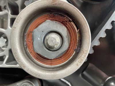

Anbei ein Video von gestern, ohne Riemenverkleidung. Die Wapu kam auch neu - der Abrieb darauf ist für 10.000km schon viel?
Der Motor läuft so schlecht, weil der Stecker von der E-Drosselklappe nicht drauf war.
Danke für eure Rückmeldungen.
https://youtu.be/Znqnx-Z42MU
Neue Erkenntnisse.
Der ausgebaute alte 19 Jahre alte original Opel Riemensatz war SKF/Conti.
Die Scheibe war auch noch da, 11mm.
Der eingebaute Satz war SKF/Gates. Da ich noch so einen Satz in neu da habe, konnte ich an dem die Scheibe messen: 11mm. (ich gehe davon aus, die eingebaute Scheibe auch 11mm hat)
Die Riemensatz lief jetzt 10.000km. Steuerzeiten (KM-800) und Spannung an der Rolle sind wie bei beim Einbau. Also alles ok.
Auffällig:
-der neue Riemen hat keine Beschriftung mehr drauf. (Laut Opel ist der dann zu tauschen)
-mit dem Stethoskop konnte ich das Geräusch an der Umlenkrolle auf der Platte ausmachen. Also mittlere Rolle. Bin mit der Lokalisierung nicht 100% sicher.
-an dieser Rolle scheint schon Fett ausgetreten zu sein. Siehe Foto.
-> ist das ein sich angekündigter Rollenschaden? Oder bin die da voll falsch in der Einschätzung?
