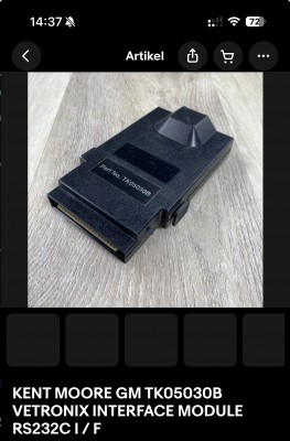

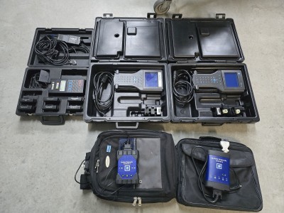

Hallo ich bin aus Österreich ich habe 2 x Opel Tech2 und einen Opel Tech1 Und einen Online Zugang zu Opel ich kann alles programmieren Tech2 PCMCA Karten und auch das MSC Modul auf den neuesten Stand. Nur ist das Problem das mein Tech1 keinen Techline Anschluss hat RJ45 Anschluss oder den RS232 Adapter für RS232 Programmierung vielleicht hat einer nur den Tech1 mit den Anschluss zu verkaufen dann könnte ich die MSC Module updaten. Tech1 Module hab ich alle bis auf das MSC Modul vielleicht hat auch das wer zu verkaufen? Danke!
Kriema09 kannst du mir bitte ein Foto uploaden von den Tech1 RS232 Adapter? Oder eine Teile Nummer.
 Dateiname: IMG_1192.jpeg
Hier ist ein Bild der Karte. Bekommt man selten zu kaufen

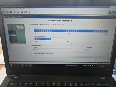

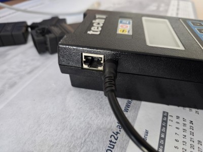

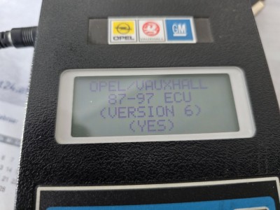

Habe einen Tech1 mit SPS anschluss bekommen. So habs über TIS2WEB versucht da lässt sich das MSC Modul nicht Flashen. Ich habe ein Windows 10 32 BIT Notebook aufgesetzt mit der letzten TIS2000 mit SPS Funktion mit den hats funktioniert. kann jetzt auch Module umflashen oder updaten.

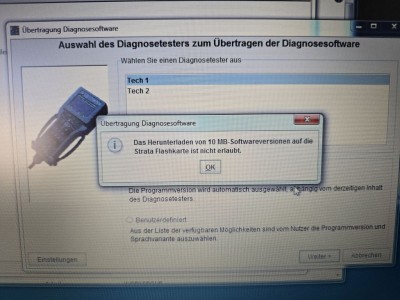

TIS2WEB funktioniert das flashen nicht.
