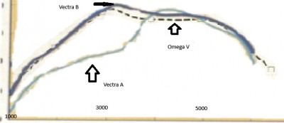

Anbei Vectra A B und Omega B 2,5 V6 übereinander.
Von 3000-5000 ist das Vectra B Saugrohr bei Volllast dem im Omega B überlegen.
Sonst gleich. Bei Enddrehzahl scheint der Omega noch mehr Strömung zuzulassen - kann aber auch täuschen.
