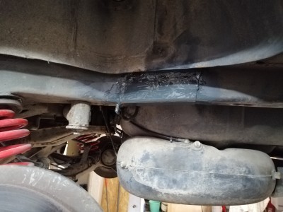

Bei meinem war hinten links (über dem Endtopf) der Längsträger durch. Mein Schweißer des Vertrauens hat tatsächlich die drei Bleche "nachgebaut" und eingeschweißt. Danach schön heißes Mike Sanders reinkriechen lassen und nach einigen Stunden dann U-Schutz drüber. Das ist jetzt 5 Jahre her und hält bis heute ohne Probleme.
 Dateiname: img_20200731_201342_138.jpg
 Dateigröße:  4.7 MB
