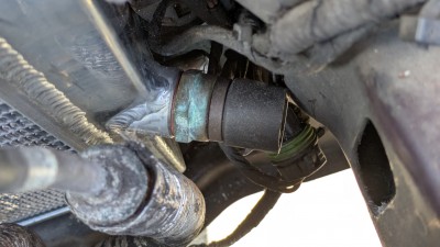

Hallo Leute,
ich bin mittlerweile mit dem POGO Kühler etwas verzweifelt. Ich habe meinen Kühler 2020 gekauft, bisher im Keller gehabt und bereits von POGO Performance bearbeiten lassen, so dass er unten und oben in die Halterungen passt, wie das aktuelle Modell. Jetzt ruft mich heute meine Werkstatt an, die den halben Motor überholt, dass der Kühler immer noch nicht passt. Der Thermoschalter geht grad so rein, dafür bekommt man keinen Stecker mehr drauf mad2.gif siehe Foto. Zusätzlich soll der Lüfter auch nicht mehr passen, da der Kühler zu weit aufbaut. Diese Probleme habe ich hier noch nie gelesen.... Hab ich wirklich ein Montagsmodell wegen des Thermoschalters? Lüfter? Bin echt genervt. Herr Pongratz war zwei mal sehr kulant und ich habe den Kühler hin und her geschickt, aber wieder ein Fehler mit dem Thermoschalter nervt.

Sieht leider auf den ersten Blick so aus als würde die Schweissmuffe für den Schalter zu weit nach außen stehen und dadurch der Stecker nicht mehr passen. Bei meinem Kühler ist genug Luft zwischen Stecker und Längsträger.
Das der Lüfter nicht mehr passt ist auch normal, bedeutet in Kombination mit dem Serienkrümmer kollidieren die Flügelräder des Lüfters mit dem Abschirmblech. Habe das Abschirmblech mit der Flex eingekürzt um den notwendigen Platz zu schaffen aber man kann es auch einfach weglassen.
Ja, der POGO Kühler kostet ein wenig viel Nerven, fahre selber noch mit dem Zweiten undicht gewordenen durch die Gegend, er geht immer am Übergang zwischen Kühlkanal und Kanalboden vor der Schweissnaht auf.
Ist echt mist das es keine Alternative gibt.

Beitrag: 772065 Geschrieben: 03.09.2025 - 10:54 Antworten mit Zitat Sende EINEN Danke-Klick für diesen Beitrag Back to top
Danke für die Rückmeldung, habe jetzt noch mal Kontakt mit POGO zwecks Tausch aufgenommen. Bezüglich Lüfter werde ich diesen dann wohl noch etwas bearbeiten müssen, oder ggf. auf einen schlankeren von SPAL umrüsten. Hat das zufällig jemand hier von den V6 Fahrern schon realisiert?

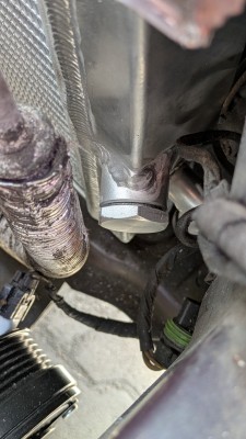

Beitrag: 772116 Geschrieben: 14.09.2025 - 18:05 Antworten mit Zitat Sende EINEN Danke-Klick für diesen Beitrag Back to top
so...neuer Kühler passt am Sensor ohne Probleme. Der alte ist einfach leicht versetzt geschweißt. Dieser geht jetzt wieder zu mNacharbeiten nach Bayern zurück....
