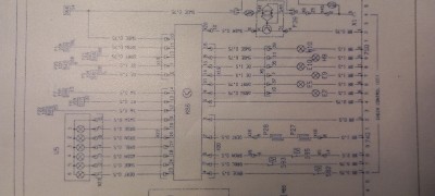

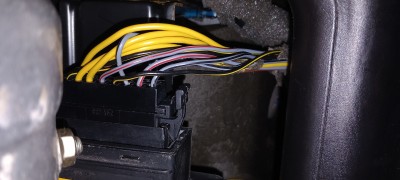

ich hab momentan immer noch das Problem das die Bremslichtkontrollleuchte im Tacho nicht aus geht und hab mich mal weiter auf die suche begeben. So wie es aussieht, wurde das grau/schwarze Kabel das vom Stecker X19 PIN 9 ins Check Control Steuergerät geht, das vom Stecker X6 PIN 10 auf der Fahrerseite kommt, durchgeknipst. Bedeutet das CC bekommt beim Bremsen keine Rückmeldung und setzt den Fehler, soweit klar! dieses gr/sw Kabel wurde ca. 10 -15 cm nachdem es aus dem Stecker X6 kommt abgeknipst und mit isolierband im Kabelbaum "versteckt". Diese leitung hab ich dann auf Durchgang geprüft, direkt zu der gr/sw Leitung am kontakt vom Bremslicht hinten. Ergebnis war das die Leitung von hinten nach vorne in Ordnung ist. Das problem dabei ist das ich das andere abgeknipste ende der gr/sw Leitung nicht finde die vom Stecker X19 kommt. Es ist zwar noch ein weiteres kabel im Fahrerfussraum aber das kommt vom Stecker X20 PIN 10 und ist für den Geber Glühlampenkontrolle Anhänger, also für mich erstmal nicht weiter interresant. am Anfang dachte ich das es das andere ende sein könnte das abgeknipst wurde aber tatsächlich hat das Kabel für die CC vom X6 zu X19 laut Schaltplan 0.75mm² und ist gr/sw und das zum Geber Glühlampenkontrolle Anhänger hat "nur"0.5mm² und ist sw/gr, also gerade die Farbe umgekehrt. Dies fällt bei genauerem hinsehen auch auf. Jedenfalls hab ich auch diese Leitung auf durchgang zu X20 Pin 10 geprüft und konnte sie somit ausschließen. Meine Frage wäre jetzt wo genau auf der Fahrerseite das gr/sw kabel von der CC X19 herauskommt oder wo genau die Leitung entlang läuft, da ich nur das eine Ende der durchgeknipsten Leitung gefunden habe. Habe ein paar bilder von dem ganzen kabelsalat gemacht und auch den Schaltplan vom CC abfotografiert. Hoffe ich konnte es einigermaßen gut erklären.
