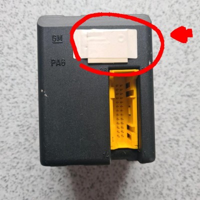

Ich habe einen BC von einem V6 mit einer sehr guten Folie und wollte diesen eigentlich in meinen NE verbauen
Beiträge: 1572
Danke-Klicks: 307
Beitrag: 772026 Geschrieben: 30.08.2025 - 20:58 Antworten mit Zitat Sende EINEN Danke-Klick für diesen Beitrag Back to top
alle calibra bc's sollten auf der rückseite einen eingesteckten eeprom in weißem gehäuse haben...
normalerweise haben nur die monza / senator a bc's das nicht

Bengie
Dabei seit: 09.07.2009
Beiträge: 230
Wohnort: D-36404 Vacha
Beitrag: 772029 Geschrieben: 31.08.2025 - 10:11 Antworten mit Zitat Sende EINEN Danke-Klick für diesen Beitrag Back to top
Und genau den wollte ich eigentlich mit dem vom V6 tauschen
Beiträge: 2019
Danke-Klicks: 170
Beitrag: 772036 Geschrieben: 31.08.2025 - 14:44 Antworten mit Zitat Sende EINEN Danke-Klick für diesen Beitrag Back to top
Dann nimmst du den BC mit der schlechten Folie und nimmst dort den weißen Speicherbaustein raus und steckst diesen in den BC mit der guten Folie. Fertig.
Bengie
Beiträge: 230
Beitrag: 772037 Geschrieben: 31.08.2025 - 16:33 Antworten mit Zitat Sende EINEN Danke-Klick für diesen Beitrag Back to top
Perfekt, also funktioniert es doch so ✌🏼
