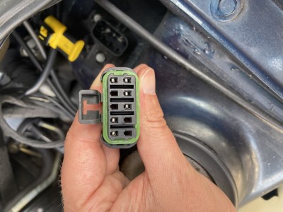

Ich bin gerade dabei, auf das Vectra 2000 LCD umzurüsten. Ich habe keinen Bordcomputer (nur die analoge Uhr), und ich finde den Stecker für den Bordcomputer nicht. Ich habe die Heizungsbedienung ausgebaut, um dahinter nachzusehen, aber ich glaube, ich habe diesen Stecker nicht. Oder hat jeder Calibra diesen Stecker standardmäßig?
Wo soll ich X56-13, X56-14 und X56-19 anschließen? X56-24 habe ich bereits an 30 angeschlossen.

Einfach am Diagnosestecker kucken ob Pin D belegt ist. Wenn nein, dann keine Vorrüstung des BC.

Danke, Anschluss D war leer, deshalb wurde auch nichts gefunden.

welcher Port ist denn Anschluss D??
Kann man auf dem Bild leider nicht erkennen.
Muss dann bei mir mal nachsehen,ob der Anschluss belegt ist.

Das D ist auf dem Stecker ablesbar. Ansonsten im DIY unter Elektrik > Fehlercodes auslesen
Da ist ein Bild mit der Pinbelegung.
