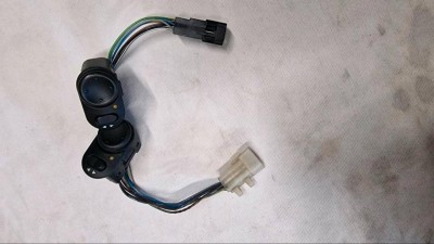

Beitrag: 771970 Geschrieben: 24.08.2025 - 21:32 Antworten mit Zitat Sende EINEN Danke-Klick für diesen Beitrag Back to top
die weißen stecker haben runde pins; die schwarzen rechteckige...
ja, ist baujahrabhängig
 Dateiname: schalter.jpg
 Dateigröße:  112.95 KB
