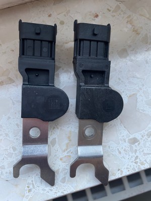

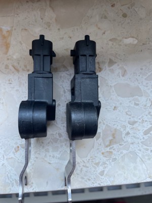

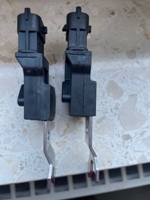

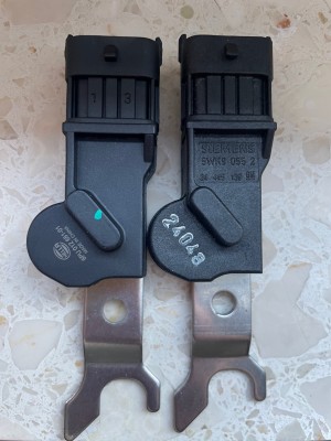

Ich habe einen neunen von Hella eingebaut.
Nach dem starten war die Lampe nicht aus. Da war ist erst mal sauer.
Fehler auslesen ergab NWS und KWS.
Nach dem löschen blieb die Lampe aus. 10km Probefahrt liefen Fehlerfrei.
Vom Aufbau scheint der Hella Sensor so wie der von Siemens zu sein.
