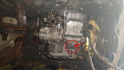

Beitrag: 771753 Geschrieben: 26.07.2025 - 02:14 Antworten mit Zitat Sende EINEN Danke-Klick für diesen Beitrag Back to top
oder einfach den gummistopfen an der getriebeglocke raushebeln und dann mit einem großen schraubendreher oder ähnlichem den wandler blockieren... wave.gif
(nicht wundern, ich fahre allrad automatik zwinkern.gif )

... einem großen schraubendreher oder ähnlichem den wandler blockieren...
Und wer hält den Schraubenzieher?
Beiträge: 1660
Beitrag: 771761 Geschrieben: 26.07.2025 - 23:32 Antworten mit Zitat Sende EINEN Danke-Klick für diesen Beitrag Back to top
der hällt von allein - der steckt dann zwischen anlasserscheibe und wandler - der wandler ist mit 6 füßen an die scheibe geschraubt, den schraubi (oder metallstab, oä.) klemmt man einfach dazwischen und dann dreht sich der wandler und damit die kurbelwelle nicht mehr...
