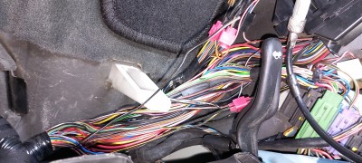

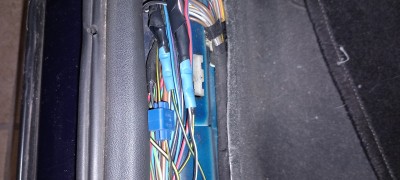

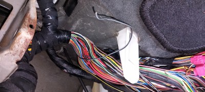

hab heute mal ein bisschen weiter geforscht und noch mehr Baustellen entdeckt und zwar vorne im Bereich des Steckers X6 und an dem Kabelstrang der Paralell zum Fahrersitz vor zum Stecker X6 läuft. habe jetzt erstmal die Kabel mit den blauen Stromdieben und den Quetschverbindern wieder richtig zusammen gelötet und diese komische Diode entfernt. Hier wurden das schwarz/gelbe kabel getrennt (Bremslicht hinten), das Schwarz/grüne Kabel (Blinklicht hinten rechts) und das Schwarz/weiße Kabel (Blinklicht hinten links). Desweiteren hab ich noch ein Schwarz/graues Kabel gefunden das abgeklemmt im Kabelbaum versteckt wurde, dies vermute ich mal könnte die leitung zum Check Control sein (kann man das irgendwie prüfen?), bin ich mir aber nicht sicher, auserdem sind noch 3 weitere Stromdiebe verbaut: einmal an einem Braun/roten Kabel, an einem Braun/weißen Kabel und 2 Schwarz/gelbe Kabel die von oben kommen und mit einem Stromdieb als 1 Kabel nach unten weiter geführt werden. Die Schwarz/gelben vermute ich auch hier wieder das es die Bremslichtkabel sind aber für was ist das Braun/rote bzw. das Braun/weiße Kabel, hab darüber nichts im Stromlaufplan gefunden (oder habs übersehen). Irgendwie hab ich das gefühl das dies alles mit dem Fehler mit dem Tacholämpchen das nicht ausgeht zusammen hängt. Laut Stromplan verläuft auch 1 Schwarz/gelbes kabel richtung Heck und wird dann zu dem anderen Bremslicht abgezweigt aber das geschieht meiner Meinung nach erst hinten und nicht schon vorne unter dem Armaturenbrett. Auf jedenfall brachte diese erste Reparatur der ersten genannten Kabel auch kein erfolg und die lampe blieb an. Ich hab echt keine Ahnung wieso hier so sehr die kabelbäume zerschnitten wurden. Dieses Relais was in dem Y Verteiler war das hinten zwischen den Heckleuchten installiert war, hab ich ebenfalls entfernt. Wie würdet ihr hier weiter vorgehen?

ich hab momentan immer noch das Problem das die Bremslichtkontrollleuchte im Tacho nicht aus geht und hab mich mal weiter auf die suche begeben. So wie es aussieht, wurde das grau/schwarze Kabel das vom Stecker X19 PIN 9 ins Check Control Steuergerät geht, das vom Stecker X6 PIN 10 auf der Fahrerseite kommt, durchgeknipst. Bedeutet das CC bekommt beim Bremsen keine Rückmeldung und setzt den Fehler, soweit klar! dieses gr/sw Kabel wurde ca. 10 -15 cm nachdem es aus dem Stecker X6 kommt abgeknipst und mit isolierband im Kabelbaum "versteckt". Diese leitung hab ich dann auf Durchgang geprüft, direkt zu der gr/sw Leitung am kontakt vom Bremslicht hinten. Ergebnis war das die Leitung von hinten nach vorne in Ordnung ist. Das problem dabei ist das ich das andere abgeknipste ende der gr/sw Leitung nicht finde die vom Stecker X19 kommt. Es ist zwar noch ein weiteres kabel im Fahrerfussraum aber das kommt vom Stecker X20 PIN 10 und ist für den Geber Glühlampenkontrolle Anhänger, also für mich erstmal nicht weiter interresant. am Anfang dachte ich das es das andere ende sein könnte das abgeknipst wurde aber tatsächlich hat das Kabel für die CC vom X6 zu X19 laut Schaltplan 0.75mm² und ist gr/sw und das zum Geber Glühlampenkontrolle Anhänger hat "nur"0.5mm² und ist sw/gr, also gerade die Farbe umgekehrt. Dies fällt bei genauerem hinsehen auch auf. Jedenfalls hab ich auch diese Leitung auf durchgang zu X20 Pin 10 geprüft und konnte sie somit ausschließen. Meine Frage wäre jetzt wo genau auf der Fahrerseite das gr/sw kabel von der CC X19 herauskommt oder wo genau die Leitung entlang läuft, da ich nur das eine Ende der durchgeknipsten Leitung gefunden habe. Habe ein paar bilder von dem ganzen kabelsalat gemacht und auch den Schaltplan vom CC abfotografiert. Hoffe ich konnte es einigermaßen gut erklären.
