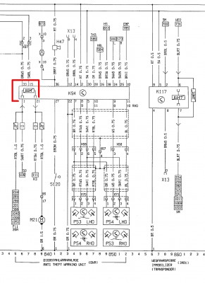

achtung! - wegfahrsperre ist NICHT alarmanlage! - das ist beides von einander unabhängig.
sowohl wegfahrsperre, als auch alarmanlage verhindern das starten des motors, jedoch auf unterschiedliche weise!
die wegfahrsperre stoppt sowohl das zündsystem, als auch die spritpumpe erst NACH 3 sekunden! angezeigt durch ein dauerblinken der motorkontrolleuchte!
die alarmanlage unterbricht lediglich die stromzufuhr des automatikgetriebes (bei modellen außerhalb deutschland.gifs auch der spritpumpe)
blinkt bei dir, bei eingeschaltener zündung (nicht starten) die mkl dauerhaft, dann ist es die wegfahrsperre und somit der transponder im schlüssel (oder zugehörige komponenten)...
die alarmanlage kann man umgehen, indem man die pins 21 und 1 am gelben stecker der alarmanlage brückt (befindet sich rechts hinter dem handschuhfach - ACHTUNG vorsichtig bei fahrzeugen mit beifahrerairbag!)
die wegfahrsperre kann man leider nicht umgehen, da diese ein digitales signal auf das wegstreckensignal aufmoduliert - man kann sie aber ausprogrammieren, muss dazu aber den transponder haben, da der zugriff auf das mot-stg nur so funktioniert...
viel erfolg!
viel erfolg!
