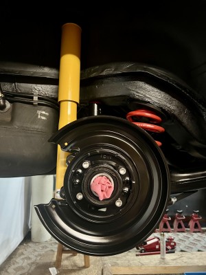

Bist du dir sicher das die vom Omega B passen?
Hab die jetzt vor mir liegen und wenn man sie montiert steht die äußere Wölbung der Ankerbleche nicht nach innen zur Achse, sondern in Richtung Bremsscheibe.
Passt das trotzdem?

ja, das passt - die ankerbleche vom omega sind eh besser, da sie die scheibe besser umschließen und so vor dreck schützen...

Ja 👍 passt.
Hat mich irritiert das die in die andere Richtung gebogen sind. Bevor ich die Radnarben einschrumpfe, wollte ich auf Nummer sicher gehen.
Danke.
