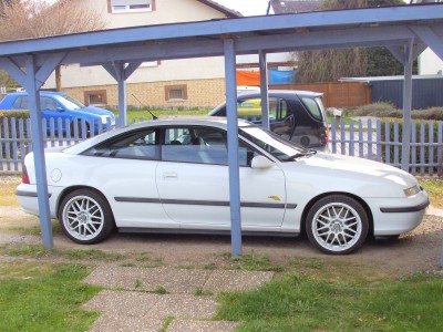

Hallo. Ich möchte neue Stoßdämpfer für meinen Calibra (Baujahr 1995) mit C20NE-Motor kaufen. Ich habe Irmscher-Federn (9 27 03 003) vorn und (9 27 04 001) hinten. Ich habe BBS RX 211-Felgen gekauft, aufgearbeitet und neue Yokohama Advan Fleva V701-Reifen (205/50 R16 87 V RPB) darauf montiert.
LINK (Werbung)
Funktionieren diese Stoßdämpfer gut mit den Federn und den neuen Felgen?

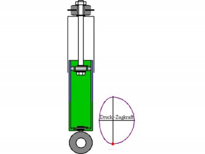

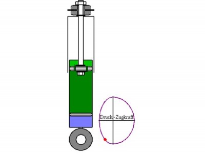

unterscheidbar sind diese folgendermaßen: (vorrausgesetzt der dämpfer ist in ordnung) beim gasdruckdämpfer kommt die kolbenstange von allein schnell wieder raus, beim rein hydraulischen nicht, oder nur ganz langsam... - hydraulische müssen aber als zweirohr systeme ausgeführt werden, sie sind also schwerer als die gasdruckdämpfer, dafür können sie kürzer bauen, da das verdrängte volumen nicht unterhalb der dämpferpatrone gespeichert wird, sondern im zwischenraum beider rohre...
 Dateiname: EinrDaempfer.jpg
einrohrdämpfer mit unten liegendem ausgleichsbereich
 Dateigröße:  15.53 KB
 Dateiname: ZweiRohrDaempfer.jpg
zweirohrdämpfer mit ausgleichsbereich zwischen beiden rohren
 Dateigröße:  16.04 KB

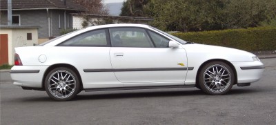

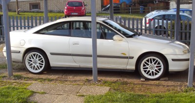

 Dateiname: PICT0992.JPG
Mein Calibra mit den damals 19 Jahre alten org. Dämpfern.
 Dateigröße:  1.05 MB
 Dateiname: PICT1422.JPG
..direkt nach dem Einbau neuer Dämpfer (Bilstein B4).
 Dateigröße:  1.84 MB
 Dateiname: PICT2247.JPG
2-3 Wochen später: Exakt die Höhe wie mit den alten Dämpfern.
 Dateigröße:  1.56 MB
