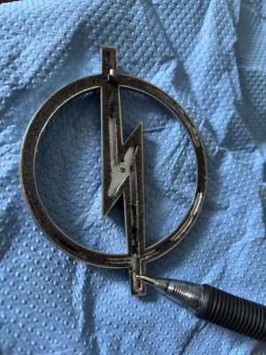

Beitrag: 771633 Geschrieben: 09.07.2025 - 11:42 Antworten mit Zitat Sende EINEN Danke-Klick für diesen Beitrag Back to top
Ja erst mal vielen Dank für deine Antwort.
Allerdings haben sich für mich gerade neue gestellt:
Durch eine Zufall habe ich einen gebrauchten Blitz ergattern können.
Doch der hat leider nur noch einen Pin an der Rückseite.
Stellt sich mir die Frage: Wie viele Pins hat denn ein noch unversehrter Blitz eigentlich?
Waren das echt drei? Oder was habe ich da für einen vor mir?
Ich bin bisher immer von zwei Löchern in der Heckklappe ausgegangen.
Habe ihn mit dem am Calli verglichen, Form und Größe stimmen überein.
Das Emblem an meinem sieht noch gut aus und ist bombenfest, deswegen möchte ich da lieber nicht dran rumfummeln.
Der Pin auf den ich auf dem Bild zeige, ist an meinem 96er Calli nicht vorhanden.
Und auch kein Loch an der Heckklappe als Gegenstück.
Versteht ihr meine Verwirrung? Gab es in den Jahren verschiedene Befestigungsmethoden der Embleme?
Update:
Habe gerade erfahren, dass es zwischendurch wohl mal eine Variante mit drei Pins gab.
Man sollte also immer genau prüfen, welche man an seiner Heckklappe hat.

Beitrag: 771638 Geschrieben: 10.07.2025 - 12:53 Antworten mit Zitat Sende EINEN Danke-Klick für diesen Beitrag Back to top
Mein Vergleichsemblem von MJ 95 1/2 ist absolut identisch mit deinem, die von dir
mit der Kugelschreiberspitze gezeigte Stelle ist bei mir auch.
Sämtliche neue Embleme, welche ich bisher gesehen habe, darunter auch welche für den ausländischen Markt,
verfügen nur über 2 Fixiernasen.
Embleme mit abgebrochenen Flachnasen kann man problemlos verwenden.
Hierzu muss der exakte Anbringungsort ausgemessen und z.B. mit Klebeband markiert werden.
Als der Facelift auf den Markt kam, war es gängige Praxis Calibra der ersten Generation mit dem Blitz zu zieren.
Keiner hat Löcher in die Heckklappe gebohrt, die Nasen wurden entfernt und das Emblem aufgeklebt.

Beitrag: 771650 Geschrieben: 12.07.2025 - 16:56 Antworten mit Zitat Sende EINEN Danke-Klick für diesen Beitrag Back to top
Das Emblem hatte hinten beim Calibra auch immer eine leichte Wölbung ja.gif andernfalls hätte es nicht an die Kontur der Heckklappe gepasst. Hilft ungemein bei der Identifikation.
