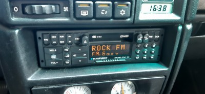

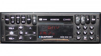

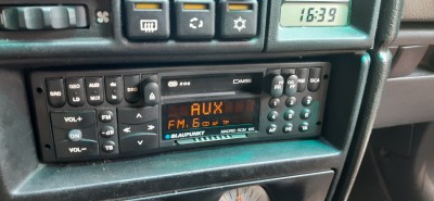

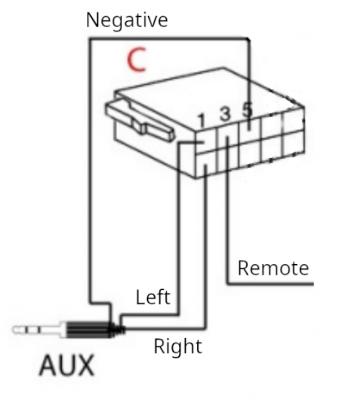

Falls jemanden interessiert, mit ein Ampire BTR200X kann das Blaupunkt RCM 104 und 105 Radio gesteuert werden.
Es muss an den Remote Pin + Aux in angeschlossen werden, und falls man dann über Bluetooth Musik spielt, wird das Radio automatisch in AUX Mode schalten.
Ist echt super.

das Kiel RD-104 hat keinen CD Wechsler-Eingang und keine AUX/SRC Taste, da geht es meiner Meinung nach nicht auf diesem Weg.
Es braucht ja keine AUX Taste, die 105 hat das auch nicht. Es wird automatisch in AUX mode geschaltet, wenn man hinten am richtigen pin 12V schickt. Deswegen ist es ja so super.
Wenn ich in mein Handy über Bluetooth mit dem BTR verbinde, und dann die play Taste drücke, schaltet das Radio automatisch um.
Wenn ich Stop drücke, dann wird wieder as FM Radio aktiv sein. Muss nicht ein mal das Bluetooth ausschalten, reicht nur den Stop in meinem Handy zu drücken.

So, ich habe mir den BTR200X bestellt und das ganze bei meinem Kiel RD 104 ausprobiert.
Die vom TE angegebenen PINs gibt es in dem (meinen) Radio (leider) nicht. Sie sind schlichtweg nicht da.
Ich beziehe mich mit der Aussage auf den ISO 10 pol Stecker oben im Radio. Die Zeichnung vom TE hat 10 Pins. Die vom TE angegebenen sind nicht da.
Nach prüfen der Anleitung des Radios (Pinbelegung) und intensiven studieren des Schaltplans habe ich die restlichen PINs und deren Belegung rekonstruieren können.
Viele Tests später mit losen Kabeln an Pins halten werde ich das wie folgt machen:
- Das Klinkenkabel wird an die Dolby-Digital-Ausgänge des Radios angeschlossen.
- RL, RR, FR, FL -> Für alle gibt es Pins, was schonmal sehr cool ist.
- Der Nachteil ist, dass er dann bereits laufende Musik "überspielt", jedoch wird die Musik scheinbar etwas gedämpft
- Man hört bspw. keine Störgeräusche, wenn man einen leisen Rausch-Radio-Sender einstellt.
Wenn jemand das Steuersignal kennt oder weiß, die "normalen" Ausgänge abzustellen bzw. zu muten, gerne her damit.
Ich habe nichts gefunden oder herausfinden können. Es muss das geben, da bspw. im Dolby-Fall ja auch die Dolby-RL gegen normalo RL überspielt wird.
Ich habe es auch geschafft über den entsprechenden PIN das Radio in den Telefon-Modus zu schalten (muten), dann spielt er zwar die AUX-Musik auch laut, aber geht in diesen typisch komischen Mono-Sound-Telefon-Modus, den man so kennt.
Leider hatte ich einen herben Rückschlag: Das rechte Signal des BTR200X ist kaputt und es kommt nur Brummen und Rauschen. Ich dachte die ganze Zeit es liegt an mir, jedoch hat ein Test mit normalen Kopfhörern und Adapter auch auf einer Seite rauschen ergeben. Wirklich schade, werde mich an den Support von Amprion mal wenden.
Fazit: Ich bin beeindruckt was das Radio noch heute kann (besonders die Dolby-Ausgänge) und wofür es alles vorbereitet ist. Wenn ich einen neuen Adapter bekomme, werde ich das so wie oben beschrieben anschließen. Es gibt von Blaupunkt sogar einen 10Pol-Stecker direkt auf Klinke. Beim BTR200X gefällt mir das Handling sehr, es ist das beste Auto-Bluetooth-System was ich bisher hatte: Nicht nervig, funktioniert immer und zuverlässig, aktiviert sich nur wenn man wirklich auf "play" drückt.
