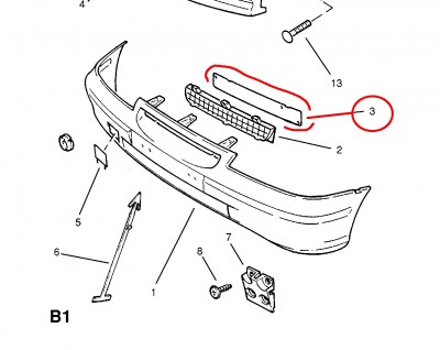

leider nein... der cali hat eine so geringe aufnahmefähigkeit von fahrtwind durch die schmalen schlitze, dass es ohne hauptlüfter sehr schnell zu überhitzungen kommt, gerade bei heißem wetter...
zusätzlich hat man beim c20ne noch eine blende am oberen einlass angebracht um den cw wert auf 0,26 zu drücken (das war ja der grund für den "weltmeister" im "wegducken" ja.gif )
du kannst; wenn nicht bereits geschehen diese blende entfernen, aber du musst trotzdem dafür sorgen, dass der lüfter läuft - ohne kocht das kühlwasser in kürzester zeit über!
 Dateiname: frontgrill.jpg
die nummer 3 musst du entfernen, wenn nicht schon geschehen!
