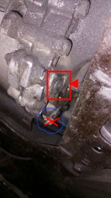

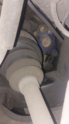

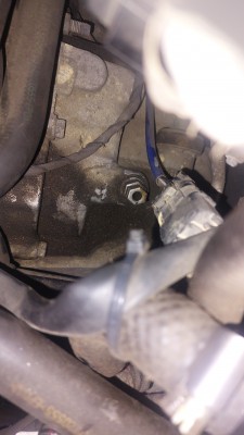

ich habe vor, bei meinen V6 von 1995, mal das Getriebeöl zu wechseln.
Nun habe ich mich mal unters Auto gelegt und die Öffnungen zum ablassen, einfüllen und zum kontrollieren gesucht.
Ich hoffe meine Suche war richtig, habe drei Bilder mit angehängt.
Wenn nicht, bitte korrigieren.
Gruß, Lars
 Dateiname: Einfüllstutzen.jpg
Ansicht von oben zwischen Motorblock und Batterie.
Hat mir meinen FOH mal verbaut, weil das Getriebe einen
Innendruck aufbaute und dann das Öl nach draußen drückte.
Seit dem der Stutzen da ist, Getriebe trocken. Gehört noch ein
Deckel drauf (fürs Foto a
 Dateigröße:  2.89 MB
 Dateiname: Kontrollschraube.jpg
Blick durchs linken Radhaus, Schraube hat 8-Imbus-Kopf.
 Dateigröße:  1.87 MB
 Dateiname: Ölablass.jpg
Schraube seitlich am Getriebe zum linken Rad zeigend, 12 Ringschlüssel.
 Dateigröße:  3.59 MB

bis auf die ablassschraube alles richtig
 Dateiname: ablassschraube.jpg
 Dateigröße:  3.99 MB
Danke für die Berichtigung, Stego!!
