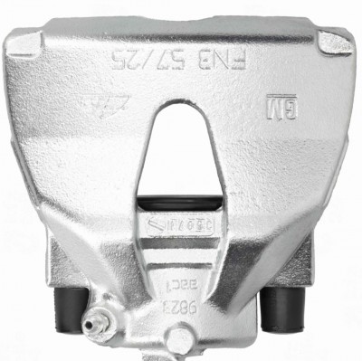

284x24 mm Scheiben und 54/24er Sättel
288x25 mm Scheiben und 57/25er Sättel

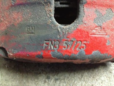

Wenn da steht FN57/25. Das sind dann Bremssättel für 288er Scheiben. Steht anstatt der 57 eine 54, dann sind es Sättel für 284er Bremsen.
Kann nämlich leider nicht mehr viel erkennen,da die Sättel gepulvert sind
Wenn du die Schrift nicht mehr erkennen kannst, müsstest du den Durchmesser des Bremskolben ausmessen.
FN54 steht für 54mm Kolben - 284er Schebein
FN57 steht für 57mm Kolben - 288er Scheiben
Korrigiert mich, falls ich falsch liege.

Hier das Bild zur Direktansicht und für die Ewigkeit archiviert...

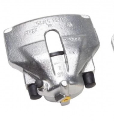

Moin,
Es gibt irgendwie 2 Arten von 57er Bremssätteln (siehe Fotos). Sind die beide geeignet für den Verbau mit den i500- Haltern?
 Dateiname: Screenshot_2025-06-15-20-26-07-082_com.miui.gallery-edit.jpg
 Dateigröße:  514.35 KB
 Dateiname: IMG_20250616_081823.jpg
 Dateigröße:  240.63 KB
