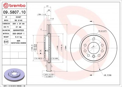

ich lass die immer auf Maß der technischen Zeichnung von Brembo fertigen

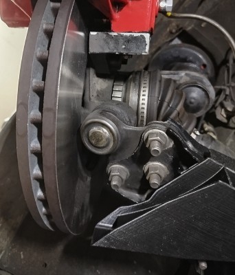

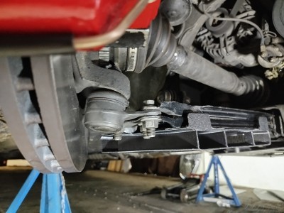

Die Teile für die Bremsenkühlung sind heute gekommen.
Passen mMn wie die Faust aufs Auge ja.gif .
Montage war zunächst etwas fummlig aber ein Tropfen Sekundenkleber zwischen U- Scheibe und Mutter hat die Sache deutlich vereinfacht.
Nun kann die Kiste endlich wieder auf die Straße und das Einbremsen beginnen.

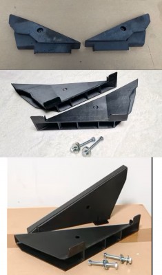

Die nachgedruckten Versionen scheinen dahingehend optimiert worden zu sein.
Ich hatte die org. vom G OPC - die hatten den Schnabel am Austritt deutlich länger.
 Dateiname: Kühlkanal AstraG.JPG
Oben Original, Mitte Deine Version, unten noch eine andere.
Die sind definitiv optimiert worden ja.gif . Hatte dem Paddy ja den Link zu diesem Thema und eure Maßangaben übermittelt. Daraufhin hat er den Entwurf abgeändert (hab alt und neu übereinandergelegt zur Ansicht gekriegt).
Bin jedenfalls sehr zufrieden ja.gif .

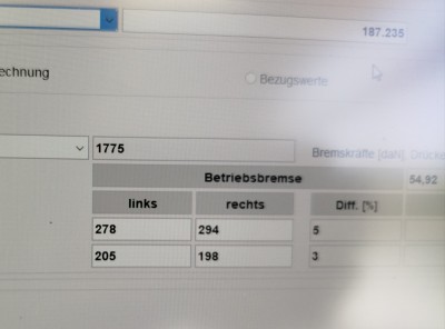

 Dateiname: IMG_20250630_172940.jpg

Die Werte vom BPS sagen nicht viel aus. Das ist ja nur der Maximalwert der gemessen wurde. Wichtiger wäre die dynamische Entwicklung während des Bremsens. Konntest du dabei zusehen? Theoretisch sollte ja zum Beginn der Bremsung eine Seite zuerst ansteigen in deinem Fall.
Beiträge: 6986
Beitrag: 771572 Geschrieben: 01.07.2025 - 05:48 Antworten mit Zitat Sende EINEN Danke-Klick für diesen Beitrag Back to top
Leider nicht, der war zunächst etwas reserviert. Hab's ihm aber vorher haarklein erklärt, worauf er bitte achten möge. Erschien recht gewissenhaft. Ich frag den nochmal.

wie jetzt? es ist dein recht dabei zuzusehen... ich mach meinen bremsentest mitlerweile sogar komplett selbst - der prüfer bedient die anlage und achtet auf die zahlen und ich sitze im auto und bediene die bremse...
du hast zumindest das recht auf dem beifahrersitz platz zu nehmen und die prüfung zu überwachen... wo kommen wir denn da hin... MOTZ.gif
