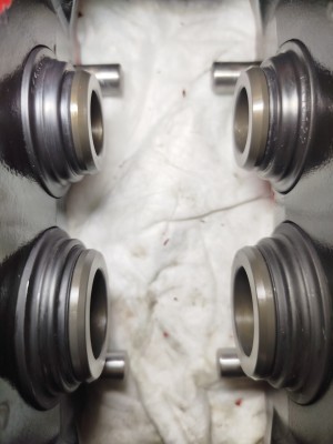

So, Nr.1 ist fertig. Hab mir viel Zeit gelassen, alles sehr sorgfältig vorzubereiten und zu montieren.
X-mal gecheckt. Es lohnt sich, den Sitz der Staubschutzmanschetten in den Kolbennuten mehrfach durch aus- und einfahren der Kolben zu kontrollieren. Mit Kolbenzange flutschen die Kolben jetzt so leicht wie nie hoch und runter. Ziehen konnte ich die alten Kolben damit nicht - jetzt könnte ich es ja.gif . Die Verbindungsleitung habe ich auch neu gemacht- das hat allerdings einige Anläufe gebraucht, weil's halt auch passend aussehen sollte.
Falls sich das jemand auch geben möchte, anbei noch nen kleiner Tipp zum einpressen der Manschetten.

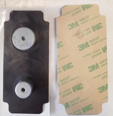

So, entgegen meines ursprünglichen Planes hab ich jetzt noch neue Bremsklötze geordert. Es ist eigentlich eine Sünde, zum wiederholten Male Klötze wegzutun, wo so gut wie nix abgetragen wurde aber ich will jetzt keine Gefangenen machen mhh.gif .
Mittlerweile habe ich die Technik zum aufarbeiten der Bleche auch weiter verfeinern können, denn die werden ja aufgeklebt. Kann man natürlich auch jedes Mal neu kaufen. Wenn man eine funktionierende Bremse hat und da nur alle paar Jahre drangeht, ist es bestimmt ein vernachlässigbarer Posten auf der Rechnung.
Bin aber kein Freund des Wegwerfens technisch intakter Sachen. Falls das noch wer vorhat:
Nach dem ablösen mittels Heißluftfön die Dinger in ein kleines Gefäß mit Aceton geben, dann quillt der Kleber auf und lässt sich zB mit einem stumpfen Messer abschaben. Die wenigen Reste gehen dann mit Bremsenreiniger weg.
Danach neues Doppelklebeband (Typ siehe Foto) drauf. Bleche in die Kolben einlegen, Klötze positionieren und andrücken, fertig.

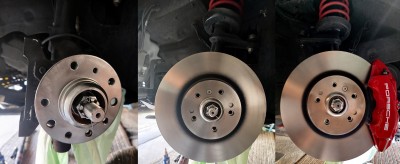

Beitrag: 771464 Geschrieben: 14.06.2025 - 18:18 Antworten mit Zitat Sende EINEN Danke-Klick für diesen Beitrag Back to top
So, der Krempel ist wieder am Auto ja.gif .
Fehlt nur noch Entlüften.
Der Cai bleibt aber noch aufgebockt, da ich nächste Woche die umkonstruierte Bremsenkühlung bekommen müsste. Ist ja ein Abwasch.
 Dateiname: Bremse_neu.jpg
 Dateigröße:  3.43 MB
