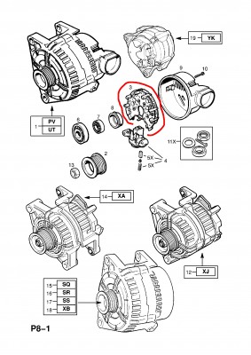

Ok. Das wäre natürlich super. Und wo sitzt der Regler, bzw. vielleicht hat jemand ein Bild?

der regler sitzt hinter dem plastikgehäuse...
es ist die große platine mit den großen dioden...
eventuell haben bei dir ja wirklich die ferritstifte "gehangen", was allerdings dazu geführt haben müsste, dass die ladekontrolleuchte nicht ausgegangen wäre... aber es würde die fehlercodes erklären, da dann keine ladespannung erzeugt wird...

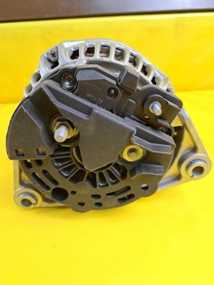

edit: es gibt auch limas mit aufgesetztem regler, dort ist die prozedur die gleiche, lässt sich allerdings bei eingebauter lima bewerkstelligen (siehe @Calibra459)
