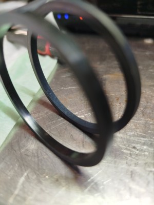

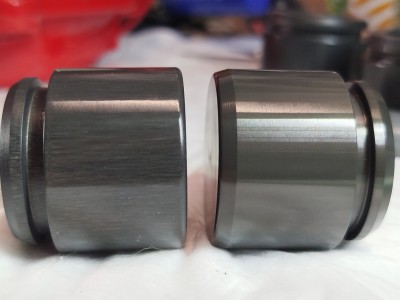

Drei Sachen sind mir jetzt bei der Zerlegung aufgefallen:
1) die OEM- Brembo- Dichtringe sind sauberer gefertigt und haben eine matte Oberfläche... Vielleicht gleiten die Kolben da deutlich besser drauf.
2) alle Kolben sind mehr oder weniger mit feinen Riefen versehen. Fingernagel bleibt knapp drin hängen. Die neuen wirken dagegen wie glasiert.
3) der große Kolben unten innen des rechten Bremssattels scheint nicht 100% rund zu sein. Wenn ich den ohne Druck in die (ohne Dichtring versehene) Bohrung reinzirkeln will, kippelt er zunächst etwas rum. Das war auch der, der am längsten gebraucht hat, um rauszukommen.
Überhaupt lassen sich alle neuen Kolben deutlich smoother in die Bohrungen einführen.
Werde dann jetzt schön mit Wattestäbchen die Nuten der Dichtungsringe säubern biggrin.gif ...
