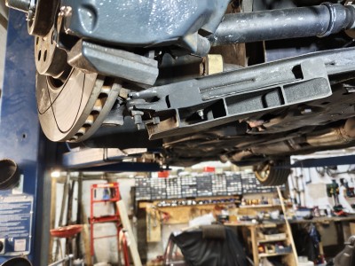

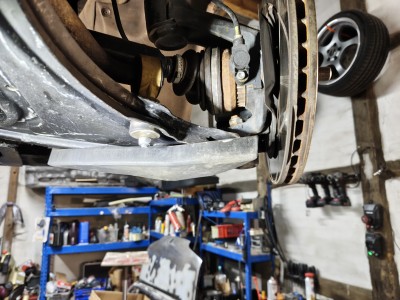

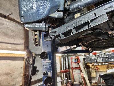

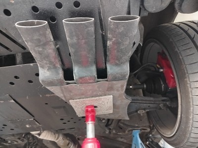

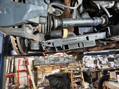

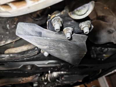

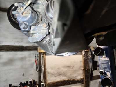

Ich hab diese verbaut, allerdings nur in verbindung mit der I500 bremse, in der kombination gibt es keine pass probleme, ausser das ich für die schrauben der traggelenke eine kerbe fräsen musste.
Ich hab mal ein paar bilder gemacht, evtl helfen Sie ja. Kann gerne auch noch maße messen wenn benötigt

jetz hab ich das mit der bremsenkühlung grad mal verstanden... danke für die bilder... jetzt eröffnet sich mir nur die frage; ist es denn weise wenn nur eine seite der bremsscheiben belüftet wird? - ich mein, das wird sicher nich viel sein, aber eine scheibe, die innen gekühlt wird und außen nicht verzieht sich doch mit der zeit, oder? gruebeln.gif

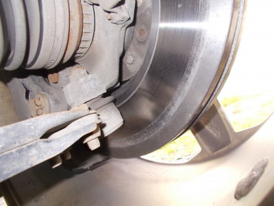

Das Problem mit den Kühlkanälen iVm der Porschebremse ist, dass diese einen viel tieferen Scheibentopf hat und das ist gewollt
(Reendier hatte es glaube damals in der Anzeige erklärt: Mit den dicken Sätten bräuchte man bei gleicher Topftiefe wie Serie eine viel negativere ET an den Felgen und käme ohne Koti-Verbreiterungen nicht mehr aus).
Deswegen ist der Abstand von der Reibscheibe zum Traggelenk viel kleiner als normal und die Scheibe bewegt sich beim Lenken generell weiter innen..
 Dateiname: DSCN2056.JPG
Schlechter Winkel, aber ich denke, man kann es erkennen.

Bei einer großen Bremse muss die Scheibe so nah am Traggelenk sitzen wie möglich da die Sättel so groß sind
das da sonst nur noch eine Hand voll Felgen ohne viel Spurverbreiterung passen.
Das zb. bei den 314mm Vectra C Scheiben der Fall, da passen kaum Felgen Plug und Play. Meinst braucht man 10-20mm Spurverbreiterung.
Was in Bezug auf Felgenkompatibilität ein riesen Nachteil ist und i.d.R man die Kanten auch umlegen oder sogar bördeln muss.

@lordfoxes: danke sehr für die vielen Fotos top.gif !
Zusammen mit Wurfens Foto (thx!) hab ich jetzt ne sehr gute Vorstellung davon, warum er sich das Teil weggeschert hat.

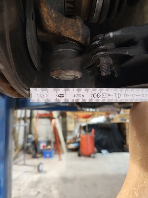

@lordfoxes: wäre es dir möglich, den Abstand zwischen Traggelenk und Bremsscheibe zu messen?

Beitrag: 771361 Geschrieben: 07.06.2025 - 11:37 Antworten mit Zitat Sende EINEN Danke-Klick für diesen Beitrag Back to top
22mm Abstand hat es mit der 308x25 scheibe.
Der verkäufer von der "OPC" kühlung, Paddy wohnt tatsächlich auch nur 10km von mir biggrin.gif
