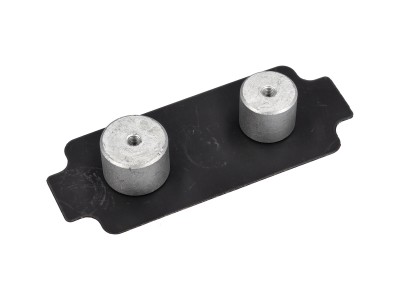

Beitrag: 771334 Geschrieben: 06.06.2025 - 09:35 Antworten mit Zitat Sende EINEN Danke-Klick für diesen Beitrag Back to top
Angeblich sollen die Bleche ja auch schwingungen in den Kolben dämpfen.
Aber wie schon geschrieben konnte ich da nie einen Unterschied mit und ohne Blech feststellen,
hab aber auch noch nie solche Problme gehabt wie ihr....
Vielleicht baut ihr die mal spaßeshalber ein.
Eventuell verschiebt sich dann auch die Eigenschwingung von 120 auf 140 oder sowas.
Dann wüsste man es ist ein schwingungsproblem....

Beitrag: 771335 Geschrieben: 06.06.2025 - 10:45 Antworten mit Zitat Sende EINEN Danke-Klick für diesen Beitrag Back to top
Hab ich drin. Deswegen heißt Klötzerwechsel = Bremssattel ab. Ach, mach ich ja eh, weil die Scheiben schneller tot sind als die Klötzer LOL.gif

Kompletter Neuaufbau. Komplett, komplett, komplett. Alles.
Und auch ich habe die Dämpfungsbleche drin. Nur was sollen die dämpfen? Geräusche? Vibrationen?
