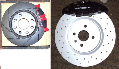

Bei mir sind es Boxster S Bremssättel (..1425/..1426) mit 314x28 mm Vectra C Bremsscheiben.
Kolbendurchmesser 40mm und 36mm. Originale Bremsscheiben 318x28 mm.
Bremssättel sind auch gedreht. Bei Porsche sind die hinter der Achse montiert, bei Opel vor der Achse. Somit wären bei korrekter Seitenzuordnung die Entlüfter unten. Diese habe ich jeweils mit der Verbindungsleitung getauscht, damit die Entlüfter wieder oben sind.
Bremsenkühlung originale Astra OPC Luftführungen, verbaut seit mind. 12 Jahren.
Bremsen riechen nicht, sind frei. Ich kann das Auto, auch nach dem ballern, in der Garage vor und zurück schieben. Wenn ich in der Stadt fahre und bremsen muß, dann rubbelt/schlägt nichts. Erst so ab 80 km/h fängt es an.

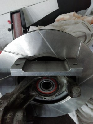

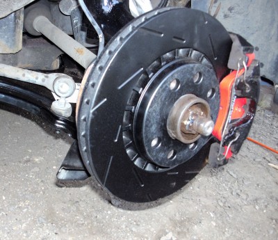

Schwierig.
Du müsstest den Kanal soweit kürzen, dass die Scheibe bei Volleinschlag nicht anstößt.
Wenn man aber soviel wegnimmt, könnte es sein, dass der Luftstrom innen an der Scheibe vorbeizieht.
 Dateiname: PICT1415.JPG
So steht er im Verhältnis zur 256er Scheibe.
 Dateigröße:  732.68 KB
 Dateiname: Bremse alt vs neu.JPG
Das ist das Größenverhältnis zur 330er.
 Dateigröße:  1012.14 KB

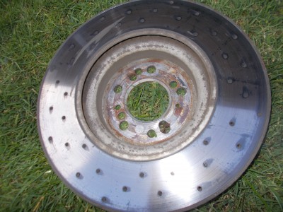

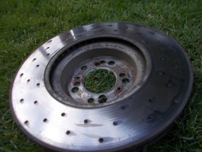

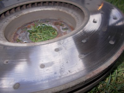

Ich schon. Auf dem V6 hatte die Bremse 3 Sätze Bremboscheiben "gefressen".
 Dateiname: DSCN2045.JPG
Die Flecken sind denen bei tbrunz nicht unähnlich.
 Dateigröße:  3.5 MB
 Dateiname: DSCN2046.JPG
 Dateigröße:  3.39 MB
 Dateiname: DSCN2048.JPG
 Dateigröße:  601.99 KB

Also irgendwie hab ich den Faden verloren. hammer.gif Was für Abmessungen hat den die Scheibe?
sind das hitzerisse auf dem letzten Bild?
Das die Löcher zu sind die u.a den Belag reinigen sollen ist ziemlich schlecht. Wenn das nicht mehr
gegeben kann es passieren das die Beläge verglasen und die Scheibe so Thermisch überlasten.
Da ist der Belag zu weich gewesen.
Was für Bremsbeläge fährst du?
Wie sehen die Beläge aus?
Wenn die Bremsenkühlung so montiert wird, daß die Aussparung für das Traggelenk auch am Traggelenk sitz, dann zeigt der Kanal direkt auf die Bremsscheibe.

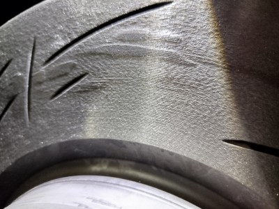

@wildcat: da bin ziemlich genau deiner Meinung. Schön, dass das Thema so eine Resonanz erfährt und hier jede Menge guter Leute ihren Beitrag leisten ja.gif top.gif . Solange wir uns hier nicht verheddern, wer wem jetzt atwortet, is alles schick biggrin.gif .
@Wurfen: ja, die Flecken auf deinen Scheiben sehen ähnlich aus (und ich meine nicht die Abrieb- Schmierstreifen aus den Bohrungen). Die haben mMn nichts mit generell zu heiß gefahrener Scheibe zu tun. Natürlich hab ich in >30 Jahren schon mal Scheiben echt strapaziert bis sie blau waren.... aber diese aktuell partiellen Überhitzungen sind für mich ein Rätsel. Ich bremse die Scheiben sauber ein, das Tragbild ist absolut untadelig, Klötze und Scheiben laufen plan zueinander.
Dann gibst ein, zwei Mal etwas Hitze drauf und partiell gibt es dann Probleme- als wären die Reibpartner eben noch nicht aneinder angepasst und sich aufgrund dessen nur in einem sehr kleinen Bereich das Materialgefüge ändert. Die Beläge sehen dabei noch einwandfrei aus, nix verglast o.ä. . Ich verstehe es nicht.
Ich häng nochmal ein Foto dazu dran, was das etwas anschaulicher macht. Man sieht die aktuelle Bremsscheibe, nachdem sie abgedreht wurde (hatte ich in einem der letzten posts schon mal erwähnt mit dem weglaufenden Meißel).
Da sieht man mittels Lichteinfall, wie ausgehärtet wirklich nur ein kleiner Bereich ist.

Gib mal die Kolbendurchmesser der Sättel durch.
36mm/44mm

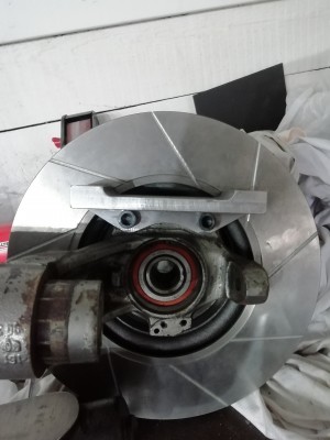

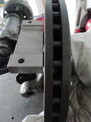

Foto vom Sattelhalter wäre auch noch mal interessant.
siehe Anhang
Und Abstand Verschraubungspunkte am Sattel
142mm

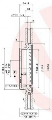

Topftiefe der Scheibe müsste ich auch mal wissen, vielleicht hab ich auch Halter samt Sattel
Bin dir sehr dankbar für dein Angebot ja.gif . Zunächst -wie erwähnt- werde ich die Sättel nochmal komplett zerlegen und revidieren. Wenn alles klappt, schon dieses Wochenende. Morgen bringe ich die neuen Scheiben zum aufdrehen der Nabenbohrung. Wenn die dann drauf sind und sich die gleiche Problematik wieder zeigt...........

 Dateiname: Scheibenmaße.JPG
 Dateigröße:  43.37 KB
Ja, davon gehe ich aus.
Das waren die Febi-Beläge, die auf den 17Z-Sätteln montiert waren, als ich das Kit von Dir gekauft hatte.
Beim nächsten mal habe ich Textar-Beläge drauf gemacht, damit waren die Löcher nicht so arg verstopft, aber krumm sind die Scheiben trotzdem geworden.
Das dritte mal hatte ich ungelochte Scheiben drauf, wieder mit neuen Textarbelägen.
Alle wurden nach der ersten Gefahrenbremsung krumm, obwohl ich das Einfahrprozede, das Du mir empfohlen hattest, peinlichst genau befolgt hatte..
..letztes Jahr im April habe ich den V6 verkauft und der Käufer hat etwas später auf Serienbremse zurückgebaut, weil er 16"Felgen fahren wollte - das war das Ende der Geschichte.

@tburnz
halter macht schon einen massiven Eindruck. Ein Schwingungsproblem kann ich mir
damit kaum vorstellen. Könntest aber mal gucken wie weit sich der Sattel bewegt wenn man auf
der Bühne das Bremspedal voll durchtritt und versuchen das mit einer Messuhr zu messen.
Das würde zumindest einen Anhaltspunkt geben
Kolbendurchmesser sollte auch passen, kann ich mir auch nicht vorstellen
das es daran liegt.
