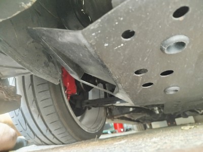

Ich habe die Vermutung, dass bei dem Satz neuer Scheiben und Beläge die Scheibe ggf. Bereits von Anfang an zu warm wird.
Riecht es denn bis zum ersten Mal richtig stark bremsen auch schon nach heißer Bremse?
Und was auch noch dazu kommt:
Der Calibra hat keine Bremskühlung.
Beiträge: 6954
Beitrag: 771292 Geschrieben: 03.06.2025 - 22:01 Antworten mit Zitat Sende EINEN Danke-Klick für diesen Beitrag Back to top
Da riecht nix, gar nix.
Ähm, jein... Hab den Unterfahrschutz etwas umgestaltet, damit da etwas Luft in den Bereich strömt.

Beitrag: 771294 Geschrieben: 03.06.2025 - 23:06 Antworten mit Zitat Sende EINEN Danke-Klick für diesen Beitrag Back to top
Ist zwar off topic aber der nackige Lenker schreit nach sowas ja.gif . Link : https://www.kleinanzeigen.de/s-anzeige/bremsenkuehlung-calibra-vectra-a-astra-f-abwandlung-opc1-/2244725029-223-2678

Beiträge: 4563
Danke-Klicks: 552
Beitrag: 771296 Geschrieben: 04.06.2025 - 01:56 Antworten mit Zitat Sende EINEN Danke-Klick für diesen Beitrag Back to top
Die passen nicht, zumindest nicht so wie sie sind.
Ich hatte die von vor der Brembo drauf - da war der Luftstrom knapp unterhalb der 256er Scheibe;
die Bremse von Reendier montiert und beim Einlenken in der Hallenausfahrt hat die Bremse den einen Kühlungskanal schon vom Lenker gewischt.
Beiträge: 6954
Beitrag: 771297 Geschrieben: 04.06.2025 - 06:30 Antworten mit Zitat Sende EINEN Danke-Klick für diesen Beitrag Back to top
Oha, das ist blöd.
Hast du ne Idee, was daran geändert werden müsste, damit das nicht passiert?
