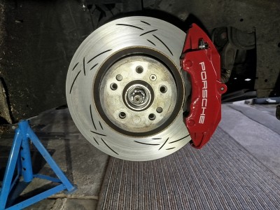

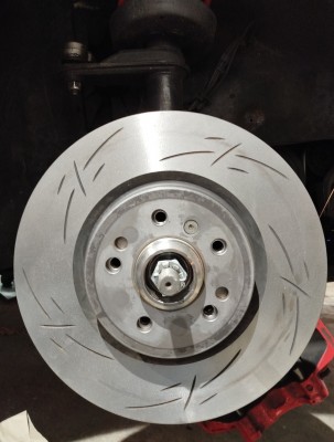

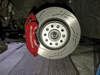

 Dateiname: IMG_20250531_173148.jpg
Tragbild linke Scheibe
 Dateigröße:  3.91 MB
 Dateiname: IMG_20250531_173107.jpg
Tragbild rechte Scheibe
 Dateigröße:  4.53 MB

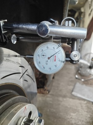

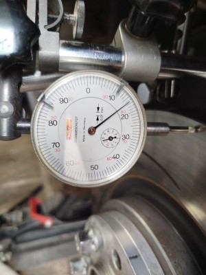

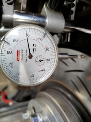

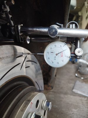

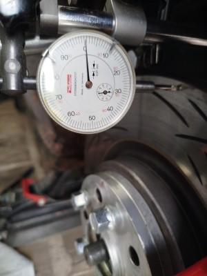

 Dateiname: IMG_20250531_191201.jpg
Uhr genullt...
 Dateigröße:  4.08 MB
 Dateiname: IMG_20250531_191215.jpg
Verzug Scheibe vo re 1
 Dateigröße:  3.68 MB
 Dateiname: IMG_20250531_191322.jpg
Verzug Scheibe vo re 2
 Dateigröße:  2.89 MB

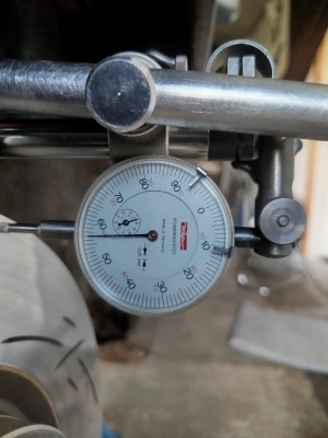

 Dateiname: IMG_20250531_193833.jpg
Uhr genullt vo li
 Dateigröße:  4.25 MB
 Dateiname: IMG_20250531_193912.jpg
Verzug Scheibe vo li 1
 Dateigröße:  3.02 MB
 Dateiname: IMG_20250531_193849.jpg
Verzug Scheibe vo li 2
 Dateigröße:  2.63 MB

Blaue Streifen?
Durchgehend als Kreis? Komplette Scheiben?
Klingt auf jeden Fall nach Hitze.
Kommt der Verzug bei normalen Fahren oder immer erst nach starkem Bremseinsatz?

Nee, nicht durchgehend, nur partiell. Unten aufm Foto sieht man das ziemlich gut.
Das passierte nach dem ganzen Einbrems- Klimbim, wo ich dann mal aus gut 250 ankern musste.
Da ist offenbar dermaßen Hitze reingegangen, dass das Material härter geworden ist und sogar der Meißel beim Abdrehen weggetrieben wurde.
Die Stellen waren nach dem abdrehen noch erhaben, die habe ich dann manuell weggefräst.

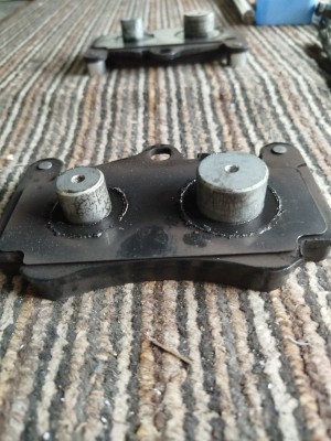

Haben die Bleche hinten auf den Klötzern evtl. negativen Einfluss auf die Freigängigkeit der Klötze in diesem Setup gruebeln.gif ?

Die Bleche, aufgeklebt auf die Beläge, sind doch dafür da die Beläge mit zurückzuziehen.

@nr1ebw: ich meinte eher, dass sich die Klötzer ohne diese Bleche evtl. freier an die Scheibe ranbewegen könnten. Keine Ahnung, ob hier jemand ohne Bleche fährt?

Ich hab keine solchen Bleche dran - nicht beim Ne mit den 996-Sätteln, wo ich keine Probleme habe
und ich hatte auch beim V6 mit den 17Z-Sätteln keine dran, aber dort das gleiche Problem mit dem Scheiben.
Moderne / aktuell Sättel haben solche Bleche nicht, bin das auch schon mit und ohne über jahre gefahren und konnte keinen Unterschied feststellen.
Daran wird es nicht liegen

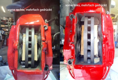

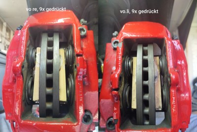

Sodele, hab mich dann heute nochmal rangesetzt und den Lauf der Kolben überprüft.
Es war zu erkennen, dass rechts und links jeweils die Kolben innen unten (groß) etwas weniger zügig ansprechen- wobei das auf der BFS noch etwas ausgeprägter auftrat. Eigentlich hätte ich dann auch eher rechts den rößeren Verzug der Scheibe erwartet- dem ist aber nicht so.
Wenn man nur oft genug gedrückt hat, lagen schlussendlich alle Kolben an den "Bremslötzen" an.
Zurückdrücken ließen sich die oberen (kleinen) Kolben recht einfach, die unteren dagegen reichlich schwer. Ob das baurtbedingt noch im Rahmen des normalen ist, kann ich schwer beurteilen. Überhaupt denke ich, dass mein Versuchsaufbau nicht so sehr aussagekräftig ist, da im Betrieb die Kolben nicht auf einmal so weit rausgetrieben werden, wie ich es da vollzogen hab.
Unterm Strich: alles wieder einbauen und warten, bis die Teile da sind, um die unteren Kolben nochmal komplett zu überholen. Dann kommen noch eimal neue Scheiben drauf und entweder es funktioniert oder der Krempel fliegt raus.
Es bleibt schließlich so oder so eine systembedingte Problemstelle bestehen: feste Scheibe + Festsattel. Das taugt so mMn nix. Nicht ohne Grund wird prinzipiell ein Bauteil der Bremse schwimmend gelagert.
Ich gehe davon aus, dass man bei schwimmend gelagerter Scheibe solch einen Verzug a) kaum generieren könnte (wenn man ordentlich einbremst) und b) das bissl Restverzug gar nicht erst merken würde.
Klar könnte man jetzt bestimmt noch irgendwie auf schwimmend gelagerte Scheiben gehen- aber ich weiß nicht, ob ich das möchte mit allem, was da dran hängt.

ich hab jetzt nich alles gelesen, da ich ja keine porschebremse hab, aber nur so ein kurzer gedanke...
kann es sein, dass sich die kolben innerhalb der bremse aufschwingen? - also, ich mein, die sind doch sicher je seite untereinander verbunden... und wenn die unterschiedlich rauskommen wird zbsp. der untere zuerst an der scheibe angedrückt, dann der obere (pro seite); wenn es jetzt zu schwingungen in der hydraulik kommt kann es vielleicht sein, dass die kolben selbst eine gewisse resonaz erfahren und im sattel hin und her schwingen...
das könnte natürlich in kürzester zeit zu flatternden bremsbelägen und demzufolge zu unterschiedlicher wärmeübertragung führen... - jenachdem wo die scheiben zuerst heiß werden fängt dort eben auch der verzug an...
quasi als selbstverstärkender effekt könnte das sozusagen systembedingt sein? gruebeln.gif

Wenn du die Kolben per Hand "leicht" reindrücken kannst (ohne Kraftaufwand) sind diese zumindest gut freigängig.
Rauskommen müssen die schon bei 3-4bar Druckluft. Dann ist das auch ok.
Ansonsten innenliegende Dichtungen ersetzten und 1x alles reinigen. Gucken ob die Kolben auch alle gleichlang
sind. Nicht das da schon mal wer bei war und falsche Kolben eingebaut hat.
Nur original Brembo dichtungen nehmen. Keine aus dem Zubehör

... Es war zu erkennen, dass rechts und links jeweils die Kolben innen unten (groß) etwas weniger zügig ansprechen ...
Das nennt sich Grundlagen der Hydraulik.
Im Bremssattel wird ein Ölvolumen verändert, durch Druck auf den HBZ. Das höhere Ölvolumen im Bremssattel drückt auf die Kolben. Der Weg des Kolben ist dann von deren Fläche abhängig. Ein kleiner Kolben macht einen größeren Weg als ein großer Kolben. Somit fahren zuerst die kleinen Kolben aus, dann die großen Kolben.
Wenn die Scheibe in den Bremssattel läuft, kommt sie zuerst an dem kleinen Kolben vorbei, danach am großen. Der große bringt mehr Kraft, der kleine mehr Weg. Also liegt der kleine eher an der Scheibe an.
Darurch bremst man "zuerst" mit dem kleinen Kolben. Danach kommt der große Kolben, also wenn wir das Bremspedal weiter drücken und drückt nochmal ordentlich zu.
Dies dient dazu die Beläge gleichmäßig abzufahren, sodas sie unten wie oben bzw. Eingang wie Ausgang ein gleichmäßiges Tragbild behalten. Durch die Rotation(s-richtung), wird der Belag von Eingang nach Ausgang gedrückt, demnach wird er an der Eingangsseite stärker an die Scheibe gedrückt und nutzt sich dementsprechend mehr ab. Um dem entgegen zu wirken, verwendet man von Eingang nach Außgang größer werdende Kolben.
Dies dient dazu die Beläge gleichmäßig abzufahren...
Soweit war mir das klar zwinkern.gif . Jedoch rücken die großen Kolben unterschiedlich schnell aus (siehe obiges Zitat) - das ist nicht im Sinne des Erfinders, denke ich?
Wirklich leicht gehen die großen Kolben nicht hineinzudrücken, kommen allerdings wirklich bei relativ wenig Druckluftaufschlag raus.
Bin ja gerne bereit, die Dichtungen nochmal neu zu machen (die ersten waren von "Evolity". Gibt's da nen coolen Trick, wie ich die Kolben an noch montierten Staubschutzmanschetten vorbei kriege? Ansonsten müssten die auch nochmal neu.
Das sollte soweit normal sein. Die Verbindungs- oder Bypassleitung der Sattelhälften verläuft unterhalb des Sattels in Flies- bzw. Druckrichtung ausgehend vom Bremsschlauch/Eingang. Der Leitungswiderstand wird so gering sein das der untere äußere große Kolben besser angeströmt wird und dadurch zum Gegenkolben des Inneren wird, die Innere Sattelhälfte auf den Gegendruck der Äußeren bzw. des Endes angewiesen ist damit speziell der große innere Kolben ausfährt.
Das die kleineren Kolben schneller ausfahren hängt auch mit ihrer kleineren Oberfläche/Angriffsfläche zusammen. Je kleiner die Oberfläche auf die ein Druck wirkt desto größer die Kraft und umgekehrt.
Der Sattel scheint durch seine asymmetrischn Kolben eine 2 Stufen Konstruktion zu sein.
