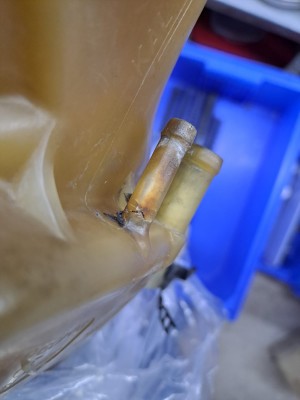

warscheinlich ist der kunststoff um die messinghülse gebrochen, das sieht dann so aus, als ob mit dem behälter alles ok wäre, aber ist es eigentlich gar nicht...

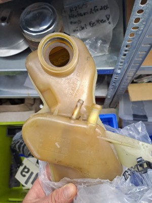

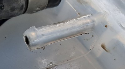

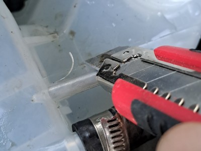

Mein Calibra hat bestimmt schon 5 Kühlmittelausgleichsbehälter verschlissen. Das dünne Röhrchen bricht immer an der gleichen Stelle ganz fein und kaum sichtbar. Und dann kommt da leider immer etwas raus, wenn das System unter Druck steht. Ich fahre mit dieser Leckage schon seit Jahren. Kleben hat nie lange gehalten. Aktuell fahre ich eine Reproduktion von Thermotec. Den kann ich aber absolut nicht empfehlen. Vielleicht kann man es auf den Bildern erkennen, aber die Anschlüsse sind überhaupt nicht rund und selbst mit viel Nacharbeiten und versuchen vor allem dieses kleine Röhrchen rund zu schleifen habe ich es bisher nicht richtig dicht bekommen.

Hier kann man den Riss ganz gut erkennen.
Bei meinem C25XE hat der zweite Nachbaubehälter von Skanidx genau 35km gehalten und auch der zweite POGO Alukühler is nach nem Jahr wieder beidseitig am Netzboden aufgegangen weshalb ich jetzt auch einfach immer nachfülle. Schade das man keine Originalteile mehr bekommt, die Nachbauteile kommen nicht mal ansatzweise an die Originalqualität ran.

Also das mit dem Riss am Röhrchen kenne ich.
Habe auch schon den 3. Behälter dirn. Habe aber immer original GM gekauft.
Beim letzten war aber kein Messingröhrchen mehr drin, sondern meiner Meinung nach Zink oder Alu.

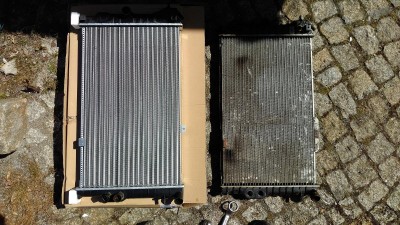

Der erste Kühler samt kompletter Verschlauchung hat 28 Jahre samt Winter (Oxidation) und 420 tkm widerstanden. Ich sprach von faktischer Qualität/Langelebigkeit, wie du dabei auf Ego/übertriebenen subjektiven Anspruch kommst ist mir ehrlich gesagt vollkommen schleierhaft. Darüber hinaus habe ich natürlich versucht für mich zumutbare Alternativen zu finden wie bspw. wie einen geschweißten Alubehälter doch der slovakische Tuner hatte den nach Anfrage leider aus dem Programm genommen. Basteln oder Bauen ist für mich leider keine Alternative da ich nicht die notewndigen Mittel und Möglichkeiten habe, bin auf plug&play angewiesen, nur so ein Typ mit nem Vectra A V6.

Hab den Riss jetzt erstmal mit Sekundenkleber auslaufen lassen und mit temperaturbeständigem 2 Komponentenkleber von oder
zusätzlich stabilisiert. Dazu den Schlauch von der Ansaugbrücke verlängert um zusätzlich Zug vom Anschluss zu nehmen.

180 € für den Kühlmittelbehälter wiejetzt1.gif?
Extra teuer weil V6 ?
Leider ja, OTK weiß um die Situation und macht sich ordentlich satt bzw. schmückt sich mit fremden Federn da der Behälter von Skandix stammt.
Was würdet ihr nehmen VAICO, Metzger oder Hajus ?
Schwierig, auf den Produktbildern sehen die Schweißnähte und Stutzen stellenweise sehr fragwürdig aus. Ich persönlich würde einfach einen Behälter ausprobieren bei dem zumindest alle Stutzen mit Stützhülsen versehen sind, wie bei Metzger oder VAICO.
