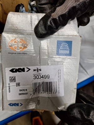

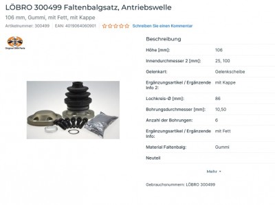

Hi, Ich hatte das selbe Problem und bei mir wurde dann dieser im Bild empfohlen. Und dazu hat mir der Mechaniker geschrieben:
Wir mussten allerdings etwas tricksen und haben den Satz 2x bestellt. Für aussen könnten wir ihn so nehmen, die neuen Schrauben passen aber nicht. Für innen haben wir nur die Manschette verwendet.
Auf der Vorderachse hatte ich noch nie Probleme.
