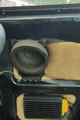

die lautsprecher hinten haben quasi "umgekehrte" rahmen mit nasen...
diese sitzen etwa im 10grad winkel zur membranebene um den speaker etwas nach unten (und nach richtung seitenwand) zu kippen... - um die og punkte verwenden zu können benötigst du unbedingt ein paar originale... - die rahmen kann man aber vorsichtig von den ls trennen und neue ankleben - aber achtung, die rahmen sind durchaus fragil und können brechen...
(ps: der gelbe schaumstoff ist nicht og und dient bei mir zur außengeräuschdämmung und hilft NICHT beim klang ja.gif - hinten sitzt bei mir aber keiner, sodass ich den dumpferen klang in kauf nehme, dafür hab ich aber weniger rasselgeräusche)

was ist das da für eine Box unter dem Lautsprecher wiejetzt1.gif?
