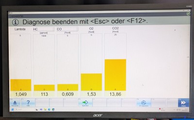

Beitrag: 771109 Geschrieben: 05.05.2025 - 20:21 Antworten mit Zitat Sende EINEN Danke-Klick für diesen Beitrag Back to top
Ich war zwischenzeitlich bei KÜS auf der Rahmer Straße, wirklich gute Leute und danke für die Empfehlung.
Wir haben nochmal die Sonde reingesteckt, gemessen, die Ergebnisse sind anbei. Der Motorzustand war entsprechend heiß, nach ca. 40 km Autobahn und 5 Stadtverkehr, ca. 1 Stunde Fahrtdauer und der Test wurde gemacht, ohne den Lappen in den anderen Endschalldämpfer zu stecken. Mir wurde da gesagt, dass man das so nicht machen würde, kA.
Wir haben nach Löchern geschaut und eines ist nach Kat, quasi direkt am Kat und ein zweites haben wir jetzt so auf die schnelle nicht gefunden. Außerdem zeigt sich während der Messung wie von manchen von Euch vermutet, unverbrannter Kraftstoff, die Messung zeigte zwischendurch ziemlich hohe Werte an. Außerdem arbeitet der Kat nach Messung wohl vielleicht auch nicht. Also, Kat vielleicht defekt. Daher sollte das Vorgehen sich doch wie folgt gestalten: ggf weitere Löcher finden, schließen, Zündkerzen, Einspritzdüsen sichten und dann messen. Wenn nicht i.O., dann den Katalysator wechseln, messen und wenn immer noch unverbrannter Kraftstoff gemessen wird, Zündanlage, oder?

Beitrag: 771116 Geschrieben: 07.05.2025 - 21:25 Antworten mit Zitat Sende EINEN Danke-Klick für diesen Beitrag Back to top
DerObsthndler43 hat folgendes geschrieben:
EIGENTLICH macht man das auch nicht so, das stimmt. Es kommt darauf an, wie deine beiden Rohre an den Endschalldämpfer gekoppelt sind. Ich habe z.B. die Omega A 3000 Blende mit zwei Auslässen dran, diese ist aber nur als eine Art Y-Stück mittig auf das Endrohr raufgesetzt, sodass schon etwas Frischluft die AU verfälschen könnte. Ich muss also die Sonde links oder rechts komplett durchschieben, bis ich die Öffnung am Endschalldämpfer selber erreicht habe.
Ich als Prüfer hätte jetzt auch keine Schmerzen damit, das Rohr ohne Messsonde mit einem Lappen o.Ä. zuzuhalten. Beide Rohre zuhalten kann ich nur wärmstens von Abraten, weil die Messkammer vom Abgastester dann sich durch den Abgasdruck verabschieden könnte und ich dann persönlich dafür hafte. Mit Zuhalten nimmst du aber keinen Einfluss auf den CO-Wert, der bleibt dann
so stehen.
Ansonsten schließe ich mich OPRCali mit seiner Ausführung an. ABER ich muss dazu sagen, dass ich mit Nachrüstkatalysatoren öfter Probleme habe. Egal ob von Magnaflow, HJS.... vor allem aus dem Zubehör bei Bandel und co habe ich eher das Gefühl, dass die Kats dort nur für eine einzige AU ausgelegt sind.
Ja, ist jedenfalls günstiger als den Kat zu tauschen. Einmal Zündkerzen checken sollte auch nicht die Welt sein.
