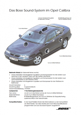

Anbei das Informationsblatt "Das Bose Sound-System im Opel Calibra".
Wenn "Fresh_t" alles beisammen hat, postet er hier noch
Das "Beiblatt für Calibra Soundsystem", als PDF Download.
 Dateiname: Das Bose-Soundystem im Opel Calibra.png
