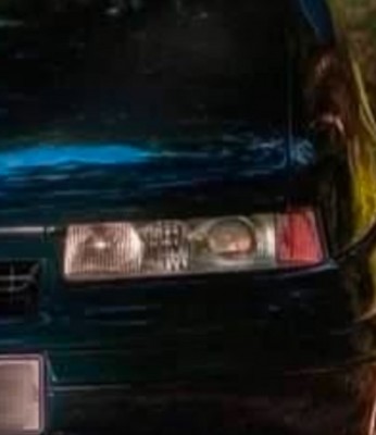

Hi Leute,
ich wollte nur mal fragen, ob wer weiß, wie man die Blinker so orange macht (Bild) und ob das erlaubt ist.
Schon mal vielen Dank für die Rückmeldung!

das ist original so... das was du da orange siehst ist lediglich etwas überbelichtet...
wenn man von vorne in die scheinis reinschaut kann man das "gelb" schon ganz gut erkennen - auf dem bild ist der gamma wert einfach ziemlich niedrig...
es besteht aber auch die möglichkeit, dass die streuscheibe der blinkerschale zusätzlich koloriert wurde, zbsp. mit orangenem/gelben lampenlack...
auf jeden fall ist eine bearbeitung mit lack nicht wirklich legal, da es dann nicht mehr der ursprünglichen zulassung der scheinwerfer entspricht (ähnlich wie mit lasierten heckleuchten)...
auf der anderen seite, wenn die leuchtkraft dadurch nicht geringer wird und nur die farbe angepasst wird (ein spezieller farbton ist bei blinkern nicht vorgeschrieben, sie müssen lediglich gelb/orange sein) kräht da sicher kein hahn nach...
bezüglich zulassungsfähigkeit im bereich der stvzo möchte ich dich hier an unseren forums ass "nr1nbw" verweisen, der kann dir da genaueres bezüglich legalität und/oder grauzone sagen...
mich persönlich würde es nicht kratzen, da die blinker in den scheinis ohnehin kaum zu erkennen sind; gerade wenn man mit licht fährt, und ich es für vorteilhaft halte, wenn die sichtbarkeit dadurch verbessert wird...
