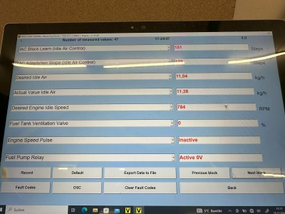

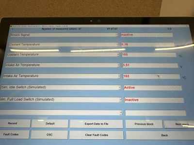

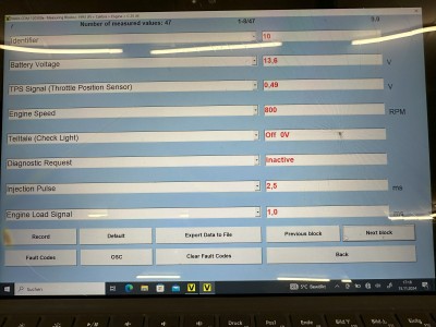

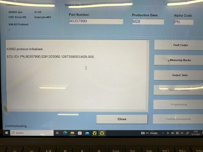

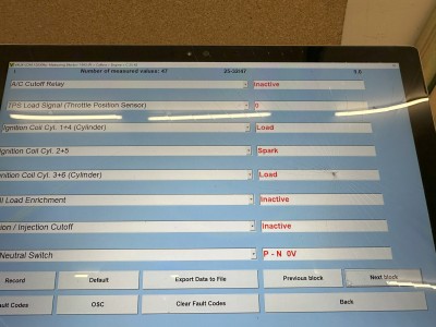

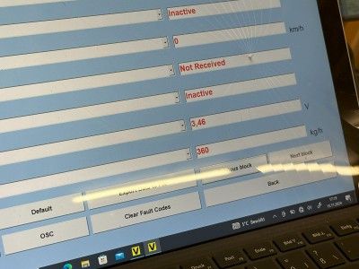

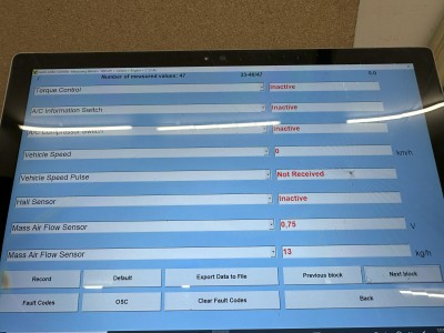

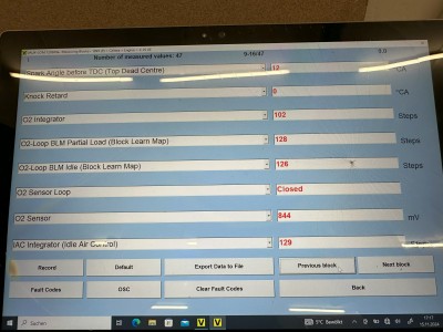

Bevor ich mit weiteren Arbeiten fortfahre, wollte ich zunächst ja das Motorsteuergerät auslesen. Nach längerem Ausprobieren ist es mir jetzt auch gelungen, Live-Daten vom Steuergerät abzurufen.
Dabei sind mir drei Dinge aufgefallen:
1. Lambdasonde: Der Messwert der Lambdasonde beträgt konstant etwa 800 mV. Beim Abziehen des Steckers sinkt der Wert auf etwa 450 mV. Das Motorsteuergerät erkennt also den niedrigen Lambda-Wert (fettes Gemisch, zu viel Kraftstoff). Beim Abtouren fällt der Wert auf 15 mV. Die Lambdaregelung steht auf „Closed“ also Regelung aktiv.
2. Full Load Enrichment: Dieser Wert steht auf „aktiv“ ? und könnte natürlich die Ursache von Punkt 1 sein. Sollte dieser Wert nicht bei Voll-Gas aktiv sein?
3. Ansaugtemperatur: Die Anzeige für die Ansaugtemperatur ist identisch mit der Kühlwassertemperatur (über 100°C). Die Spannungen der Messwerte unterscheiden sich jedoch (0,76V und 3,51V). (vielleicht ein Fehler beim Auslesen...)
Für die übrigen Werte fehlen mir leider Referenzen, um deren Sollwerte zu überprüfen. Zudem ist mir aufgefallen, dass der Klopfsensor regelmäßig auf „Aktiv“ schaltet.
Luftmengenmesser: Im Leerlauf zeigt der Luftmengenmesser 12 kg/h an, bei 2500 U/min etwa 60 kg/h und bei kurzem Vollgas 400 kg/h.
Kann anhand dieser Werte jemand Rückschlüsse auf die Ursache der hohen Abgaswerte ziehen?
Ich habe auch ein Video aufgenommen: https://youtu.be/2VAUhpJ8GXY?feature=shared

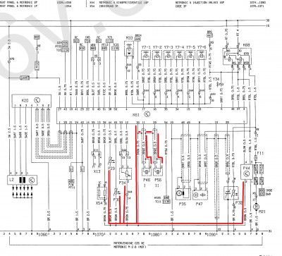

am ende ist bei dir die rückleitung des lmm, dk-poti, klopfsensoren, und ansaugtemperaturfühler defekt (kurzschluss?)...
das würde den zu hohen co gehalt auch erklären, da er ja ständig anfettet...
Habe mal die Stecker durchgemessen. Alle Masseleitungen haben untereinander und mit der Karosse (Batterie -) Durchgang. Die Signalleitungen haben zu Masse kein Durchgang und gegeneinander auch nicht. Am Stecker vom Steuergerät bis zum Stecker vom Sensor habe ich nicht gemessen, weil ja Messwerte anliegen und ich die Belegung vom Stecker nicht kenne wiejetzt1.gif
Ich habe mal Stecker für Stecker abgezogen. Beim abziehen vom Kurbelwellensenor geht er sofort aus. Nockelwellensensor (Hallsensor), Klopfsensor, Ansaugtemperatur, Kühlwassertemperatur interessiert den Motor garnicht. Steuergerät spuckt aber immer genau den Senosr als Fehler aus. Beim Abziehen von der Lambdasonde oder LMM, nimmt er sofort einen Ersatzwert und läuft extrem fett.
Wenn ich den Schlauch vom Standgasregler zusammendrücke geht er sofort aus (klar) wenn ich den Schlauch abziehe aber auch, ist das normal? Habe dann den Schlauch von der Kurbelwellentlüftung abgezogen und habe den Anschluss an der Drosselklappe verschlossen - kein Unterschied beim Lambdawert. Wenn der komplette Ansaugschlauch von der Drosselklappe ab ist aber alle Stecker stecken, springt er garnicht mehr an.

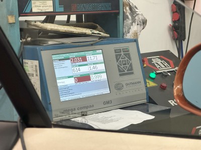

Wärend ich aber rumdoktorte lief die ganze Zeit der Motor und auf einmal Regelte die Lambdasonde (ist zwischen 800mv und 100mv gesprungen), auch das Abgasmessgerät zeigte jetzt einen Lambdawert um 1 - jetzt sogar teilweise 1,4, also viel zu Mager. Der Co Wert ist zwar nicht mehr bei 5% vol aber immer noch bei knapp 1%Vol und somit immer noch zuviel.
Also entwerder ich habe irgenwo ein wackelkontakt oder der Motor hat durch Ausdehung unter Wärme irgendwas abgedichtet...
Ich habe zwar den LMM schon einmal ausgetasucht aber vielleicht kommt hier einfach ein zu hoher Wert - eine empfehlung für ein neuen?! Zwischen Lambdasonde und Motor sind noch die Krümmer/Hosenrohr-Dichtungen - gibt es die noch zukaufen?
 Dateiname: IMG_9310.jpg
Lambda okey aber CO noch viel zuhoch (3000u/min)
 Dateigröße:  1.95 MB
 Dateiname: IMG_9312.jpg
Jetzt Lambda 1.440 im Standgas....
 Dateigröße:  2.28 MB
