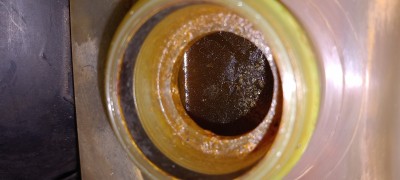

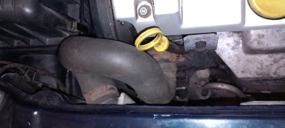

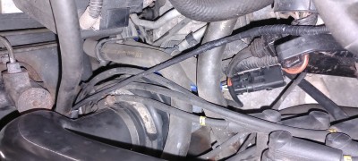

Ich möchte meinKühlsystem einmal durchspülen und wollte euch fragen wie ihr vorgehen würdet. Kann ich den dünnen Schlauch der auf dem letzten Bild seitlich in den Ausgleichbehälter geht, abmachen, in einen Eimer hängen und so das System durchspülen? Der dünne Schlauch der von oben in den Ausgleichbehälter geht, hab ich glaub ich mal was davon gelesen das der etwas mit der Drosselklappe zu tun hat. Hängt dieser an dem Kleinen Kreislauf? und könnte ich darüber auch den kleinen Kreislauf spülen? Die etwas dickeren Schläuche auf dem zweiten Bild die an der Belüftung zur Lima gehen, müssten ja die für die Heizung sein, wobei der obere denke ich mal der Vorlauf sein müsste? Bitte Korrigieren fals ich einen Denkfehler habe. Bild 3 müsste der Vorlauf in den kleinen Kreis sein. Bild 4 müsste ja der Kühler Eingang sein und auf Bild 5 der Kühler Ausgang. Würdet ihr das System mit dem Liqui Moly Kühlsystem Reiniger spülen? Bild 1 ist im AGB eine Art Staubfilm auf der Kühlflüssigkeit zu sehen, ölig oder schmierig ist es nicht, habe aber im AGB ein wenig "Gries" was evtl auf Kalk schliessen lässt. Riechen tut es Süßlich was ein indiez ist das Kühlmittel noch vorhanden ist, habe aber schon 3l von dem guten G64 hier mit dem ich dan das System neu befülle. Wie gesagt hab ich mir ein wenig gedanken gemacht aber bei einigen Stellen werd ich doch nicht so schlau, auch gerade mit den Leitungsverläufen. Ideal wäre evtl. wenn jemand eine Explosionszeichnung von dem System hätte. Sorry für die vielen Fragen ich will eben nur alles gan genau wissen, bevor ich mich mit irgendwelchem Halbwissen an die Arbeit mache.

Das läuft eigentlich recht einfach ab:
Du kippst den Kühlerreiniger im Ausgleichsbehälter zum Kühlwasser (das System muss dazu gefüllt sein).
Dann stellst Du die Heizung ganz auf "warm" und lässt den Motor 25min laufen.
Dann lässt Du das Kühlwasser mit dem Reiniger (und dem gelösten Kalk und Dreck) ab
und befüllst das System mit neuem Wasser + Frostschutz.
Zum Ablassen kann man den unteren Schlauch vom Kühler zum Verteilerrohr abziehen.
