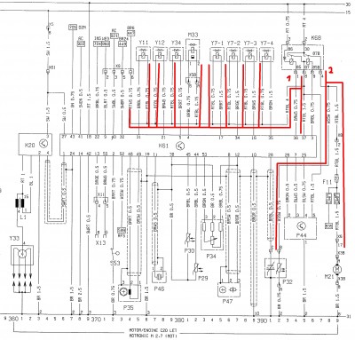

An der pumpe sollten >12v ankommen ja.
Düsen kriegen ihre spannung vom Kraftstoff pumpenrelais und wird masse getaktet vom mstg.(Y7.1-4 sind die Düsen)
Also entweder fehlt die spannungsversorgung für die düsen oder das mstg taktet nicht.
Die originale DWA/wegfahrsperre schaltet die Benzinpumpe weg laut stromlaufplan
Da du meintest beim rumfummeln am kabelbaum hat er teilweise wieder gestartet würde ich mal die Plus leitung prüfen, da muss es ja irgend wo ein Knotenpunkt geben wo sie mit dem 4mm² verbunden sind

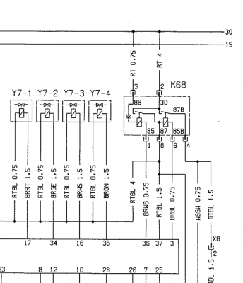

also, die spritpumpe hängt an einem anderen kanal - liegen dort nur 9v an sieht es so aus, als ob die batterie tot ist... die sollte selbst im entladenene zustand nicht unter 11 volt haben! - eventuell ist es auch ein kabelproblem (kriechstrom o.ä.)
die einspritzleiste hängt zusammen mit dem leerlaufsteller, dem heißstartventil, ladeluftventil und der tankentlüftung an einem versorgungsstrang...
es liegt bei "zündung an" IMMER plus an - die ventile/düsen werden dann über das "zuschalten" von masse vom steuergerät in funktion gesetzt - durch die dauerhaft anliegende positive spannung lässt sich die überwachung der düsen per wiederstandskontrolle realisieren (eigendiagnose)
liegt hier an den "rot-blauen" kabelchen spannung an und es geht trotzdem nicht, dann ist entweder die verbindung zum steuergerät gestört (kabelbruck/marderfraß) oder das steuergerät hat einen weg...
was noch sein kann, da du die 9v erwähntest - das steuergerät benötigt eine mindestspannung um sich selbst zu aktivieren - 9v scheinen da sehr wenig - eventuell startet das stg einfach nicht - überprüfe mal die batterie auf internen kurzschluss:
batterie ausbauen, 2 stunden mit externem ladegerät laden und spannung überprüfen - liegt die spannungzwischen 11,5 und 12 volt ist erstmal alles in ordnung...
warte eine halbe stunde... prüfe die spannung der batterie erneut - ist die spannung merklich gefallen, ist die batterie mit großer warscheinlichkeit hinüber...
