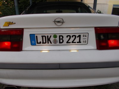

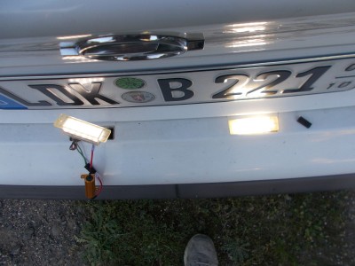

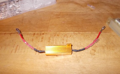

Ist echt simpel:
Ich habe diese Widerstände genommen: https://www.amazon.de/dp/B0C6DWPQ3G?psc=1&ref=ppx_yo2ov_dt_b_product_details
(die sind zwar übertrieben ausgelegt bei dieses Anwendung, aber egal - es funktioniert zumindest sicher),
Kabelschuh auf jede Seite und dann einfach zwischen Kabel und Leuchte gesteckt.
 Dateiname: DSCN2852.JPG
 Dateigröße:  664.65 KB
 Dateiname: DSCN2854.JPG
Links mit, rechts ohne Widerstand
 Dateigröße:  760.91 KB
 Dateiname: DSCN2855.JPG
So sieht es hinterher aus.
 Dateigröße:  612.89 KB

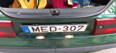

Ich habe die LED version gekauft, abgesägt, und mit dem alten zusammengeklebt.
Links neu, rechts original. Sieht dann so aus.
Übrigens, ich kenne jemanden, der welche hat, allerdings verkauft er die nicht unter 100 Euro.
