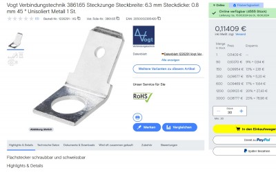

Erhalte immer nur welche mit Schraubverbindungen . (auch wenn auf dem Bild Stecker abgebildet sind)
hier die lösung deines lustigen problems:
https://www.conrad.de/de/p/vogt-verbindungstechnik-3861-65-steckzunge-steckbreite-6-3-mm-steckdicke-0-8-mm-45-unisoliert-metall-1-st-1226291.html?hk=SEM&WT.mc_id=google_pla&gad_source=1&gclid=EAIaIQobChMInMS_24nZhgMVDq1oCR0AXQGdEAQYASABEgLCDPD_BwE
gibts in verschiedenen größen, man kann aber auch den großen kabelschuh am kabelbaum etwas zusammenbiegen wave.gif
 Dateiname: lasche.jpg
 Dateigröße:  201.91 KB
Calibra Koenig
Dabei seit: 21.12.2011
Beiträge: 1206
Wohnort: D-92224
Beitrag: 769203 Geschrieben: 13.06.2024 - 19:50 Antworten mit Zitat Sende EINEN Danke-Klick für diesen Beitrag Back to top
Ideal, das müsste passen. Scheinbar gibts so pumpen nicht mehr.
