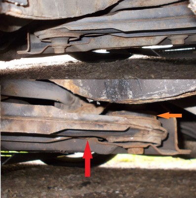

Auf der Hebebühne habe ich auch festgestellt, dass der Querlenker auf der Beifahrerseite im ausgefederten Zustand den Achsschemel ganz leicht am Rand leicht berührt. Ist das normal? Auf der Fahrerseite ist das nicht so. Haben die Gummis unterschiedliche Stärken? Wie kann sowas kommen? Der ist neu, von Lemfö. und hat kein Riss oder ähnliches. Alle Drehmomente habe ich auch eingehalten.
Hast Du die Schrauben alle im belasteten Zustand angezogen?

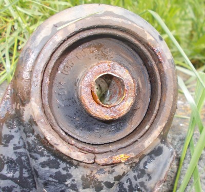

Ansonsten hatte ich mal das Problem, dass ein Gummiblock im hinteren Lager aus der Hülse gerutscht ist, in die er vergossen war, allerdings war es ein Teil von Meyle.
Das Lager war knappe 2 Jahre alt, das Gummi nicht porös oder gerissen, aber der Lenker ist auf den Schemel abgesackt und hat dort eine Kerbe in die Falz gerieben.
 Dateiname: DSCN2606.JPG
Oben: Normal
Unten: Der orange Pfeil zeigt auf das freiligende Gummi, um das die Hülse gesackt ist;
der rote Pfeil auf die Kerbe, die der Lenker in den Schemel gefressen hat.

 Dateiname: DSCN2627.JPG
Das Lager von unten nach Ausbau.

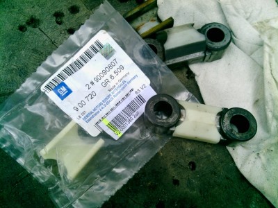

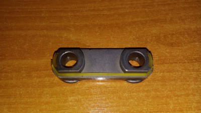

Im Prinzip schon - um das Auge der Lenkstange ist eine Gummibuchse, aber ich denke eher, dass es das Spiel des Lenkgetriebes selbst ist, das Du gehört hast.
Ein gewisses Spiel um die Drehachse der Spindel schein normal zu sein, zumindest konnte ich es an allen Calibras feststellen, bei denen ich es in den letzten 5 Jahren getestet habe, auch wenn ich nicht denke, dass es im Neuzustand auch schon so war.
Du hast vollkommen recht, die Ursache für das Radialspiel und Klackern des Spindelrohrs, ist immer ein komplett verschlissenes Kunststoffgleitstück des Führungsstücks (Brille), innerhalb der waagerechten Führung des Lenkgetriebegehäuses. Die Brille (Übeltäter) sitzt genau hinter den Buchsen der Spurstangen und Lenkmanschette. Es ist ein Defekt durch natürlichen Verschleiß.
Ab einem gewissen Punkt, wenn der Kunststoff komplett weggeschliffen ist, reibt das Führungsstück in der Lenkgetriebeführung (Metall auf Metall) und zerstört das "Langloch" im Gehäuse, arbeitet es auf, was ein neues Lenkgetriebe erforderlich macht. Eine Reparatur ist dann unmöglich, weil der Austausch des Führungs- und Gleitstücks nicht reicht um das übermäßige Spiel zu beseitigen.
Habe selber schon 2017 versucht das Spiel in meinem damals erst 2 Jahre alten ERA Benelux 2644 Lenkgetriebe (V6) durch ein neues Gleit- und Führungsstück zu beseitigen, was kläglich Gescheitert ist, da es bei den ZF Servogetrieben 2 Ausführungen gibt. Natürlich ist/war über Opel bis heute nur eine Variante erhältlich. Das V6 Getriebe (2,75 Lenkradumdrehungen) sowie einige Calibra und Astra F Getriebe haben die nicht erhältliche Brille verbaut. Eine Zuordnung über Opel oder ZF-Nummer ist nicht möglich, man muss immer zerlegen um zu wissen welche Variante verbaut ist.
Das Gleitstück kann in einigen Fällen sogar brechen, wodurch das berühmt berüchtigte Klackern und Schlagen beim Überfahren von Unebenheiten im Getriebegehäuse entsteht. Spurstangen und Führungsstück bewegen sich im Anschluß übermäßig auf und ab und schlagen gegen die Gehäuseführung, was das berühmte Geräusch erzeugt.
Wer nach Prüfung, dem Entfernen der Lenkmanschette das Erhältliche Gleit- und Führungsstück verbaut hat, kann auf die Suche des nicht mehr erhältlichen Gleit- und ggf. Führungsstücks gehen.
-Gleitstück, Spurstange : Teilenummer 900720 / GM-Nummer 90090807
-Führungsstück, Spurstange : Teilenummer 3221301 / GM-Nummer 90135890
Allen Anderen bleibt nichts anderes übrig als dem langsamen Sterben des Lenkgetriebes beizuwohnen, bis das Spiel des Zahnstangenkolbens, die Auf- und Abbewegung dieses, die Dichtungen im Getriebe aufreibt, es undicht wird und es ausgetauscht werden muss.

 Dateiname: ZF_Gleit-,Führungsstück_nicht_erhältlich.jpg

 Dateiname: ZF_Gleit-,Führungsstück_erhältlich.jpg

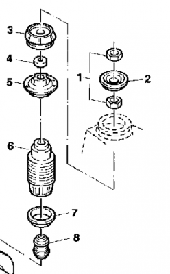

ich habe oben die Mutter (Motorhaube offen über dem Radkasten) nun versucht fester zu ziehen. Aber man braucht schon sehr viel Kraft und das ganze Gummi darunter (Federteller) fängt sich an mitzudrehen. Vom Gewinde her ist auch viel da. Habe es mit der anderen Seite verglichen. Beide sind gleich fest.
Laut Opel-Handbuch ist es 55nm (Federbein an Radanbau) oder?
Laut Zeichnung ist noch eine Mutter darunter, wie komme ich an die?

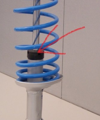

Ich denke, er meinte diese Mutter (200Nm):
 Dateiname: McPherson-Federbein.jpg
(schematische Darstellung)
