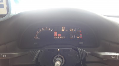

Beitrag: 751317 Geschrieben: 27.04.2019 - 09:51 Antworten mit Zitat Sende EINEN Danke-Klick für diesen Beitrag Back to top
Hat jemand einen Schaltplan vom LCD Tacho?
Ich starte dann gleich die Überprüfung.
So könnt ich,parallel nochmals prüfen wo es liegen könnte
EDIT!
Fehler gefunden.
Meine Verdrahtung ist soweit korrekt.
Der Fehler (glimmende Leuchte) verschwand mit dem entfernen der Brücke von X55 Pin 1 auf X56 Pin 18. Ich hatte die Ader X56 Pin 18 am Stecker ausgepinnt und probiert.
Alled Leuchten aus. Die Leuchte reagiert erst mit dem betätigen der Handbremse.
Ich probiere nun alles nochmals durch.
Dann muss jetzt nur noch die Lambdaanzeige sowie der Frequenzwandler rein.
Dann kann ich endlich mit der Programmierung Triebwerk beginnen.
Ich danke an Helfern herzlichst und vielmals!!!
Hoffe ich kann mit mal revanchieren.

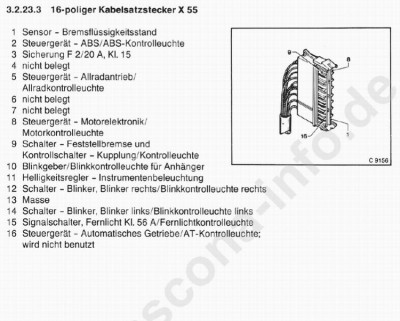

Beitrag: 751323 Geschrieben: 27.04.2019 - 22:05 Antworten mit Zitat Sende EINEN Danke-Klick für diesen Beitrag Back to top
hab grad mal sollddies aufstellung mit meinen schaltplänen verglichen - bis auf ein paar pins ist alles korrekt... - wundert mich nur, warum die abweichenden pins nicht im schaltplan angegeben sind? gruebeln.gif
In der Vectra A Vorstellung findet sich eine Abbildung des Stecker X55. Hier wäre Pin 13 korrekt mit der Masse belegt. Im Schaltplan scheint der Pin 13 aber in der Tat zu fehlen.
In der Prüfanleitung hab ich noch nicht nachgeschaut.
Pin 4 X55 kann ich auch nicht nachvollziehen.
 Dateiname: X55.jpg
 Dateigröße:  79.82 KB
