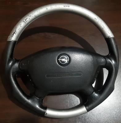

Ich habe bei mir das Sportlenkrad von Irmscher vom Vectra B verbaut mit LFB welches überraschend genau gepasst hat.
Hat da mal jemand Bilder von?

Icebear65 hat folgendes geschrieben:
Code:
das ding gibts in verschiedenen farben - is auch im omega b verbaut gewesen, dort meist als wurzelholzvariante
im vectra gabs das als silber oder carbon optik
gibt auch zwei varianten - einmal mit und einmal ohne lenkradfernbedienung

Ist das irmscher kleiner als das Originale vom Calibra?
Was braucht man für den irmscher Umbau alles?
Beiträge: 1657
Danke-Klicks: 328
Beitrag: 768458 Geschrieben: 19.03.2024 - 22:05 Antworten mit Zitat Sende EINEN Danke-Klick für diesen Beitrag Back to top
es ist nicht wirklich kleiner - jedenfalls habe ich keinen unterschied bemerkt - es ist auf jeden fall größer, als das airbaglose vom calibra...
wenn du schon die facelift lenksäule hast (mit geradem zündschloss) benötigst du nur die passende wickelspule zur ansteuerung des airbags und der hupe - weil beim vectra lenkrad ist das ein multistecker - man kann aber auch das zugangsloch im lenkrad etwas erweitern und den originalen stecker durchfriemeln...
der umbau an die vorfaceliftlenksäule gestaltet sich etwas schwieriger, da die abstände der lenksäulenverkleidung anders ist - auch kann man hier mit dem schleifring nichts anfangen... - wäre in dem fall fast einfacher hier auch auf die neuere lenksäule umszubauen...

Hier ist ein Beispiel vom Vectra B Sport Lenkrad ja.gif das abgebildete von Stego ist das Standardteil ja.gif
DAS is das sportlenkrad vom vectra b? erstaunt.gif - dachte das 3 speichen rad gabs nur im corsa... - hab das auch noch nie in einem vectra gesehen, und ich hatte schon einige 500erter und sports editionen...
Beiträge: 12809
Beitrag: 768488 Geschrieben: 20.03.2024 - 22:24 Antworten mit Zitat Sende EINEN Danke-Klick für diesen Beitrag Back to top
Ja isses. Gibt/gab es nur in der Sport-Edition. Nicht großartig kleiner als dein abgebildetes, aber schön griffig und halt nicht so ein riesiges Buslenkrad wie im Calibra/Corsa B/Tigra A. Und passt 1:1 im Calibra. Für alle denen das 3-Speichen zu gewöhnlich ist biggrin.gif
