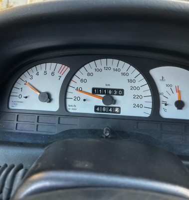

2. Frage: Er hat mir Bilder geschickt. Die Kühlwassertemp. ist laut Anzeige auf voller Lautstärke sm-bang.gif. Kann es sein, dass diese hängt oder wird es doch die Wapu oder das Thermostat sein?
Hast du denn ne Info, ob und wie lange das Fahrzeug schon steht? Die Temperaturanzeige kann schon viele Ursachen haben... defektes Thermostat, Wasserpumpe, zu wenig Kühlmittel durch Undichtigkeit oder defekte Kopfdichtung, Temperaturfühler defekt, Kühler altersbedingt mit viel weniger Kühlleistung, Lüfterkühler defekt.... oder die Anzeige hängt.

Zu 2. Wenn die Anzeige direkt nach dem Start auf Anschlag geht, hat das Kabel vom Sensor Masseschluss.

Der ist wohl aktuell noch angemeldet und wird ab und zu bewegt.
Das mit der Anzeige beachte ich sofort beim starten.
