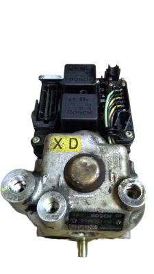

Beitrag: 768068 Geschrieben: 14.01.2024 - 17:55 Antworten mit Zitat Sende EINEN Danke-Klick für diesen Beitrag Back to top
Rexiz hat folgendes geschrieben:
Unterschied: Calibra hat 3 Regelkreise (vorn rechts + links und HA komplett) , Omega hat 4 Kreise (2x VA , 2x HA)
eher umgekehrt - der calibra hat 4 regelkreise und der omega hat 3
das betrifft aber auch nur die allerersten baujahr(e) (siehe bild), denn ab ca. '96 hat der omega in allen motorvarianten das 4 kanal abs verbaut

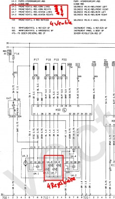

Beitrag: 768090 Geschrieben: 20.01.2024 - 02:32 Antworten mit Zitat Sende EINEN Danke-Klick für diesen Beitrag Back to top
Nein der Calibra hat ganz sicher 3 Regelkreise
2 für die VA und einen für die HA
ich wollte eigentlich wieder nen ausführlichen text schreiben, aber dann dachte ich mir "scheiß drauf" - sieh dir einfach das an und gut...
 Dateiname: calibra.jpg
schaltplan 4 kanal abs
 Dateigröße:  378.85 KB
 Dateiname: calibra.abs.alt.jpg
4 kanal system im calibra (ich weiß, es sieht so aus als ob ein kanal nicht vorhanden ist, aber der ist nur abgeschraubt - es ist "vorn rechts" - der MUSS belegt sein!
 Dateigröße:  58.92 KB
 Dateiname: omega b 1994.abs.jpg
omega b 3 kanal - hier sieht man sehr gut den nicht vorhandenen 4. kanal (nicht gebohrte erhöhung)
 Dateigröße:  306.04 KB
 Dateiname: omega b 1994.jpg
omega b abs schaltplan
 Dateigröße:  369.02 KB
