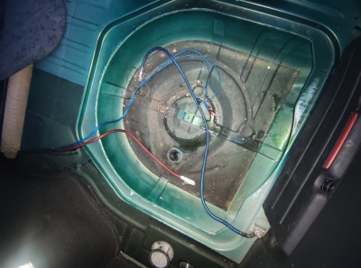

Habe mal im Kofferraum geguckt, hat dieses blaue Kabel (ust das ein Massekabel) irgendwas mit dem fehler zutun?

Sieht aus wie die Überreste einer Subwoofer-Instalation.
Wird wsl nichts mit deinem Ärger zu tun haben

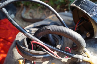

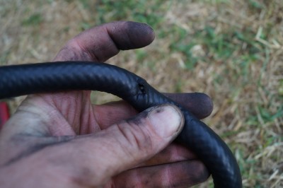

Da würde ich als erstes den Schlauch von der Benzinpumpe zum Tankdeckel kontrollieren. Die gehen beim x20xev alle irgendwann kaputt, aber langsam. Erst startet er sehr schlecht, weil die Pumpe viel Zeit braucht um das Benzin durch den porösen Schlauch bis zum Motor zu fördern und irgendwann schafft sie es gar nicht mehr.
